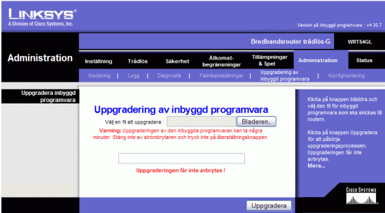

Ik heb mijn nieuwe WRT54GL makkelijk aan de praat gekregen. De setupwizard helpt je er makkelijk doorheen. Maar ik heb een irritant probleem. De webinterface is in een hele vreemde taal:
Afbeeldingslocatie: http://tweakers.net/ext/f/0EUuiOSrbiF2xmVTR4lnwp7j/full.gif
Dermate vreemd dat ik hem eigenlijk compleet niet kan bedienen.
Ik heb uiteraard even door de menu's op de webinterface gebladerd, maar vind daar geen taaloptie. Wel een tijdzone optie, maar die lost het niet op. Op internet vind ik een iemand anders die ditzelfde probleem heeft (maar dan frans, dat begrijp ik tenminste nog) en daar ligt het aan verbinden via https of http, maar bij mijn router kan ik geen verbinding via https krijgen via firefox/IE.
Ook de setupwizard opnieuw draaien of de modem resetten lost het niet op. Ik vind het bloedirritant moet ik zeggen! In de handleiding staat ook niets over taalinstelling op de webinterface. Iemand een idee?

Daar waar je nu zit, is firmware updaten, als je even een nieuwe engelse firmware download van de website van Linksys, moet je probleem toch opgelost zijn?

't Is Zweeds en iemand anders heeft dat ook gehad, inderdaad
I resorted to simply reinstalling using the CD that was packaged with the router. I didn't bother uninstalling anything first (which I know is usually not a good idea) and I aborted the process before it configured such things as DHCP, etc. It actually worked and the language setting is now English as it should be. Thanks!
Hij sluit dus de setupwizard af voor het instellen van DHCP en dat werkte blijkbaar voor hem.
En iemand anders zei dat het instellen van een wachtwoord hielp en hij zei ook dat http Frans was en https Engels.
Misschien kun je een NVRAM reset doen, het zou daar misschien mee te maken kunnen hebben.

Tnx voor de tip. Ik heb er nieuwe firmware opgezet en hiermee doet hij het goed :). Eigenlijk simpel. Ik dacht er niet aan.
