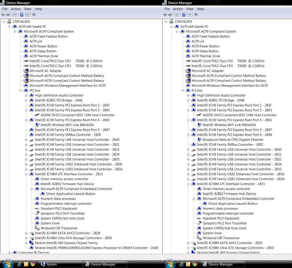

Weet iemand of bij dit type laptop toevallig de sata controller niet via de pci bus aangesproken word ? ( max 133MBs )

Fiander schreef op woensdag 29 april 2009 @ 07:39:
De Southbridge hangt direct aan de northbridge, zonder tussenkomst van een PCI bus. De PCI bus zit naast de SATA controller op de southbridge (ICH7M)

P5ycho schreef op woensdag 29 april 2009 @ 08:11:
Dit sluit mijns inziens nog steeds niet uit dat de sata-controller via een pci bus aan de southbridge zit.
Er kunnen gewoon meerdere pci bussen in een systeem zitten, mischien dat TS in device management even kan kijken onder welk device tree de SDD controller zit ? daarvoor moet je wel eerst de view op devices by connection zetten. Als je sata controller via een pci bus aan de southbridge zit, wat gewoon normaal is, dan heb je daar je beperking van 133MBs.

Fiander schreef op woensdag 29 april 2009 @ 20:04:
Alls Intel ICH7M zijn anders hetzelfde.
Op dit plaatje is duidelijk te zien dat de PCI bus los staat van de SATA controller:
Afbeeldingslocatie: http://edc.intel.com/App_Shared/Pix/Block-Diagrams/Atom-N270.gif
Het maakt verder niet uit dat dit een Atom-layout is overigens.
Dat kun je dus uitsluiten.

Nee, er is in dat plaatje alleen zichtbaar dat de losse pci bus niet gebruikt word voor de sata.
Afbeeldingslocatie: http://i195.photobucket.com/albums/z198/MystikIncarnate/Screens/DeviceManagercompare.png?t=1241030891
Zoals hier duidelijk te zien is, word de sata wel degelijk door middel van pci aangestuurt, en of dat nou via de losse bus is of via een interne bus, doet niet terzake. Zolang de southbridge niet zelf de hardeschijven aanstuurt, zal de communicatie via een bus gaan, en dat is waarschijnlijk een pci bus.
Laat TS het eerst maar controleren. gewoon naar devices gaan in computer management, en daar de view : devices by conection kiezen.

moest de controller via een PCI bus werken, kan je theoretisch 133MB/s halen, dit is wel inclusief het protocol en dergelijke en kan je in de praktijk maximaal zo'n 100MB/s halen met een harddisk
dit lijkt duidelijk niet het geval
Windows zet alle functies van de southbridge onder PCI bus incl. de PCI Express bus, daar zou ik mij dus niet blind op staren

Fiander schreef op woensdag 29 april 2009 @ 20:53:
En jij denkt dat windows precies weet hoe die chip van binnen aan mekaar zit? Er zijn wel meer truukjes om voor het OS het een en ander te laten lijken zoals het is, terwijl het intern heel anders zit. De SATA controller zit gewoon niet achter de PCI bus, dus latern we er over ophouden.
