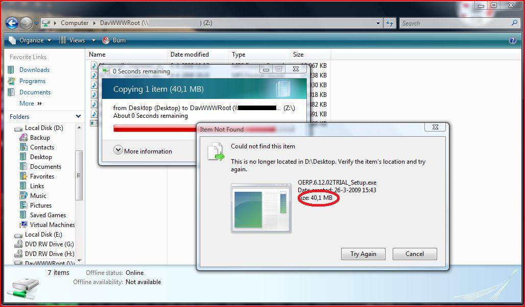

Vista Explorer loopt NU niet meer vast, maar blijf steeds zitten met deze melding:
Afbeeldingslocatie: http://tweakers.tim427.net/webdavthumb.jpg
Overigens gaat het "uploaden" wel snel maar die laaste 5 sec. niet ("verifying" volgens mij)

Je ziet in Vista dat hij eerst aan het uploaden is, snelheid alles klopt, alleen dan blijft hij de laatste 5 sec. hangen (doet hij ook bij kleinere bestanden) en dan krijg ik opeens een melding "Could not find this item" :? (zie bovenste plaatje)
