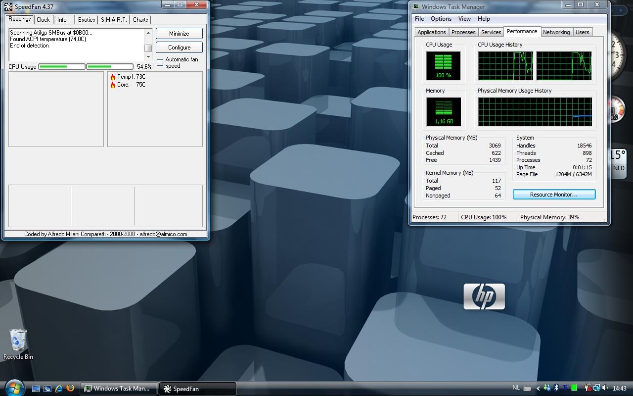

Geflashed, zonder resultaat. Gelijk na de flash deze screenshot gemaakt. Dit is dus tijdens het opstarten.. Ik zou me niet in willen beelden wat er gebeurd als ik een film ga converteren...

Dan is er gewoon iets mis met de koeler, want dan heeft de CPU het dus blijkbaar echt warm, en is het nodig dat de fans gaan draaien.
Ik zou maar contact opnemen met HP, want je kan hem zelf ook wel openmaken, maar dat gaat ten koste van je garantie lijkt mij.
  • Kuhlie
Je cpu wordt op de screenshot voor 100% in gebruik. Is je systeem wel eens idle, of is er een programma dat altijd 100% of 50% cpu-tijd vreet? In dat geval: eerst dat probleem oplossen.

hij zegt dat het tijdens het opstarten is, me dunkt dat het daar aan ligt Kuhlie ;)
@TS hij heeft wel een punt, start eens helemaal door, wacht een paar minuten, laat m lekker rustig idlen en geef dan nog eens zo'n screenshot?
en trouwens, het is een turion. dat zijn nogal heethoofdjes helaas. zou me niks verbazen als het redelijk normaal was hoor (heb ook zo'n windturbine staan hier :P )

Ik kan hem een uur aan laten staan, het enige verschil is dat de temps dan rond de 60 graden zijn. Dat startup-screenshot had ik alleen maar geplaatst om te laten zien dat het ding, als die moet werken, echt veel te warm wordt. Mijn oude kwam nooit boven de 70 uit (beide cores 100% belast, video recoden), deze heeft met CPU-burnin al 84 aangetikt... Jullie raden dus aan om terug naar de winkel te gaan?
