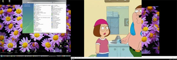

Sinds een maandje ofzo heb ik nu een Sharp DH77E in mijn bezit, heerlijk ding. Maar nu sloot ik hem vandaag aan op mijn PC om toch een keertje dvd's etc. op mijn TV te kunnen kijken.
Ik heb nu dus de TV aangesloten via HDMI en heb het bureaublad uitgebreid naar de TV. Ik heb nu dus deze opstelling
- Video kaart: Sapphire Radeon HD4870 1GB
- Primaire monitor: Philips 170B6CS @ 1280*1024 pixels
- Secundaire monitor (TV): Sharp DH77E @ 1920*1080 pixels
Het probleem wat ik nu dus heb is dat wanneer ik filmpjes op mijn TV wil afspelen ik maar half beeld krijg:
Afbeeldingslocatie: http://tweakers.net/ext/f/WTIuRIeooCufPLd5e0bMI6ml/full.jpg
Zoals je kan zien op het rechterdeel word de video dus maar half afgespeeld, maar is het bureaublad op de achtergrond nog wel zichtbaar. Dit gebeurd met alle video spelers die ik gebruikt heb, PowerDVD, Mediaplayer Classic en VLC. Het vreemde is dat het hele scherm wel reageerd als ware het gewoon video beeld (rechtklikken voor opties etc.).
Maargoed, na een screenshot gemaakt te hebben kwamik erachter dat het beeld dus stopte bij een breedte van 2560 pixels. Dit getal komt mij bekend voor dus ben even wezen zoeken. Ja hoor, maximale resolutie ... 2560 breed }:|
Waarschijnlijk is dat dus het probleem, maar nu ben ik dus op zoek naar een oplossing. Oplossing waar ik aangedacht heb, maar niet echt een oplossing voor mij zouden zijn:
- TV primaire monitor maken --> Is geen optie aangezien mijn PC aan de andere kant van de kamer staat
- TV herpostioneren t.o.v. primaire monitor, boven/onder ipv. ernaast (in Ati CCC) --> geen verandering, nog steeds half beeld
- Resolutie wijzigen TV in HD ready--> verbeterd deels, maar nog niet alles en lager in resoluties wil ik niet gaan
Dus ik zoek naar een oplossing die wel werkt waarbij ik gewoon de volledige resoluties kan gebruiken voor zowel de monitor als de TV.

@Ferry34: Mijn Primaire monitor draait op in een 5:4 ratio. Het secundair beeldscherm word volledig weergeven, behalve in films, waar ik de TV juist voor will gebruiken. Toen ik het screenshot maakte heb ik in Photoshop gekeken waar de film precies ophield (er zit een liniaal functie in PS) en dat was dus precies bij 2560 pixels in de breedte.
@ Ultramon verhaal, dar ga ik later wel eens achteraan, voorlopig zoek ik een oplossing die met verschillende settings van de drivers oid te maken kunnen hebben.
@ Wiethoofd: Clone mode is geen optie omdat mijn primair monitor niet verder kan dan 1280*1024 en mijn TV dat formaat ook niet ondersteund. Het zou alleen werken als ik beide monitoren op 1024*768, maar het beeld is dan zo waardeloos in kwaliteit dat dat geen optie is. In my huidige Vista CCC drivers is wel zo'n modus (Cinema modus), maar dat lijkt geen enkel effect te hebben hierop.
@ Endness: dat is inderdaad precies wat ik wil, maar het verslepen van de video players naar mijn secundaire monitor om vervolgens fullscreen te gaan heeft geen effect. Met de FS functies word de film FS op mijn primair monitor afgespeeld en met het venster maximaliseren word het probleem van het halve beeld (zie eerste post) weer zichtbaar.

Het is geen probleem van de mediaspelers instelling zover ik weet. Ik heb bij alle mediaspelers de optie nagelopen, maar geen van die opties kan het probleem verhelpen.
Het maakt verder niet uit of de bestanden gedownload zijn of via dvd's etc. word afgespeeld, het heeft allemaal hetzelfde effect.
Over het verhaal van de pixels:
Mij monitor en TV staan in de configuratie naast elkaar wat de totale breedte 1280+1920 maakt (3200 pixels in het totaal dus). Kennelijk ziet windows bij het fullscreen afspelen van de video kennelijk de monitor en TV als een waardoor de breedte na de 2560 pixels niet worden weergegeven.
Overigens heb ik mijn TV in landscape positie staan en niet in portrait positie dus het zijn 1920 pixels in de breedte ;)
