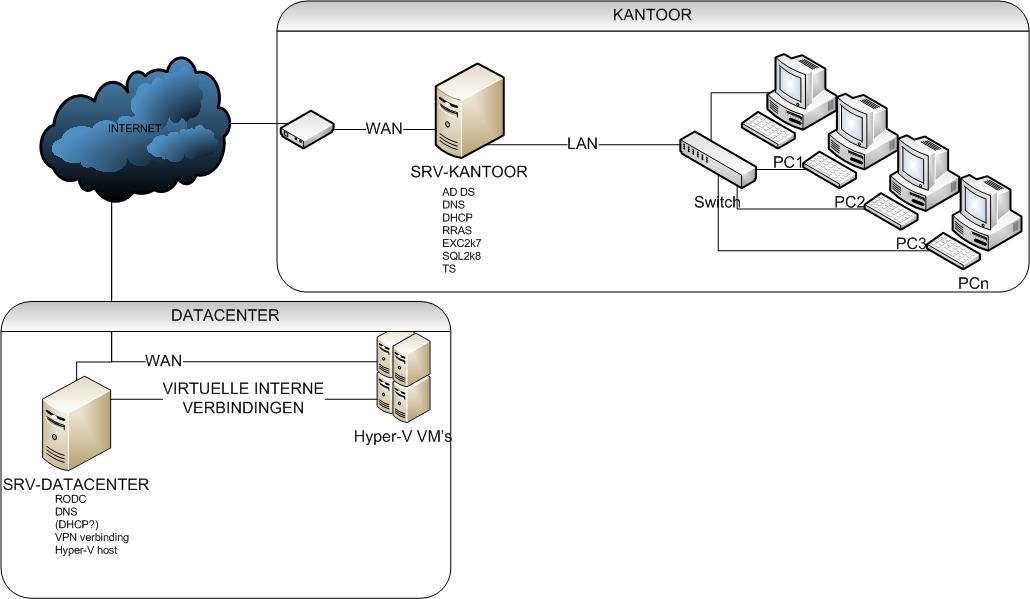

Ik zit al een tijdje met de volgende vraag: Wordt er wel eens een AD-domein gebruikt in een datacenter?
Hierbij bedoel ik dat als een bedrijf een paar servertjes onderbrengt in een datacenter, dan intern een AD-domein gebruiken?
Hoe doen ze dit dan? Via een appart intern netwerkje en vervolgens een tweede NIC op het buiten-ip?
Ik ga binnenkort namelijk een Hyper-V server in een datacenter hangen. Zover ik weet kan ik daarop inloggen via RDP om commandline uit te voeren, en via de Hyper-V manager kan ik de VM's aanpassen.
Die krijgen allemaal een nieuw ip (RIPE rules). Zo doende heb ik dus meerdere Servers binnenkort in een datacenter hangen.
Op kantoor draaien we een redelijk groot netwerk me AD, wat zouden jullie doen? VPN en dan DC-servers laten connecten met AD? Eigen AD daar draaien? AD over internet :S :? AD-replica server ofzo?
Kortom, ik wil wat meer info over AD-domein gebruik in een DC :D

Ons hele domein, met 2500 servers draait in datacentra. Door middel van VPN tunnels routers aan elkaar geknoopt.
Het hangt er een beetje vanaf hoeveel verkeer je hebt met inloggen, en hoe groot je lijnen naar je datacentra zijn, als we dat weten is dat makkelijker te zeggen of het hele domein in een dc kan draaien.
Wat je bijvoorbeeld zou kunnen doen, is twee machines (niet 1 machine, anders ben je niet helemaal redundant bezig) lokaal houden, en dat die dan repliceert/sychroniseert met de servers in het DC.

Iets meer info mbt wat je in het datacenter met je servers gaat doen is wenselijk.
Je kan denken aan het creeeren van een subdomein binnen je bestaande forrest waarbij je RODC's plaatst in je datacenter. Deze knoop je over internet met een VPN tunnel aan elkaar. Alleen, is dit wenselijk? Moet je dezelfde gebruikers als op je kantoor laten authenticeren met de servers in het datacenter?
Welke services ga je draaien in je datacenter?
Powershell is je vriendje en de Hyper-V manager moet je elders draaien. Deze draait dus niet op je hyper-v server.

Srry, iets meer info inderdaad.
Nou, wij willen een aantal test machientjes daar draaien maar ook TS-servers. Het leek ons handig om dit met AD te laten authenticeren, maar nog veel meer dingen, bijv. IIS-FTP en WebDAV met dezelfde credials als op het kantoor.
Ik weet dat Hyper-V alleen maar Powershell in RDP kan starten en voor de rest Hyper-V manger over internet (dat is wat ik bedoelde :) )
Het gaat om een datalimiet van 100gb/pmaand..
De vpn oplossing zou dus alsvolgt zijn?: RRAS op de AD server @ office....
Hyper-V laten connecten via VPN met AD-server (kan Hyper-V dat?) maar wel eigen IP voor interenet.
En alle VM's (IIS, Exchange (secondary), FTP, WebDAV, TS, etc.) kunnen dan ADJoin doen via de Hyper-V VPN connectie?
Of zeg ik nu hele rare dingen? (Groten deels is een beetje testen, maar moet wel werken...)
2500 servers is een ander verhaal natuurlijk...
En als ik nou AD-server direct aan internet hang (op kantoor) met de benodigde poorten open, en vervolgens de Datacenter server join over internet? Dat is erg > Not done, he?

Wat nou als je twee goede routers koopt, met een ingebouwde firewall, die een site2site vpn laat opbouwen, en daarover alles laat gaan. Dat is een 10 keer zo stabiele oplossing als je servers met elkaar te laten connecten, want ik heb het idee dat je wel erg veel verkeer over die lijn zal gaan razen :)
Ohja dan is het nog veilig ook. Ik moet zeggen dat het hele idee van servers aan internet hangen (anders dan servers die daar moeten zijn) wel erg hobbybob-keukentafel overkomt hoor!

maar ipv. die routers/firewalls gebruik ik de vpn van server2008 (Routin and Remote Access Service) waarmee die Hyper-V dan weer verbinding mee gaat maken.
Zoveel verkeer is dat niet lijkt mij.
Windows Firewall lijkt mij voor de rest ook wel ok. Aangezien alle poort dicht staan en de benodigde poorten goed geconfigureerd worden.

Die hardwarefirewall is geen probleem op kantoor, maar in het datacenter wel. Zover ik weet krijg je die er nooit extra bij. Dus moet ik een apparte space erbij kopen. Daar heb ik momenteel het budget niet voor en geen zin omdat het voorlopig puur als testbak word gebruikt...
Later als we over gaan wil ik dat best doen. (over beveiliging gesprokenL hoe doen anderen dat met een kale windows erver 2008 bak?)

Oftewel, Windows Firewall (in Windows (web)server 2008) is tegenwoordig volwasen genoeg?
Nu ff uitzoeken of Hyper-V kan connecten met een VPN, aangezien het een uitgekleede windows server 2008 core is...

Ben zojuist tot de conclusie gekomen dat Hyper-V Server 2008 en R2 Beta beide geen VPN support hebben.
Eens kijken of het gaat lukken met een Server 2008 Core en anders een Full.
Dat is opzich ook geen ramp, dan kan ik eventueel werken met een DC Replica server?
(DC Replica server doet dan alleen maar DC repliceren en vervolgens EIGEN internet verbinding gebruiken??)

tim427 schreef op donderdag 09 april 2009 @ 17:10:
Dat had iedereen je wel kunnen vertellen denk ik 8-)
Core ook niet. Full natuurlijk wel.
Lees dit topic eens: \[AD/Security] Fysieke toegang tot een DC, de gevaren
Ik denk dat je je eerst eens even moet afvragen welke functionele zaken je nodig hebt in je datacenter. Wat zijn de eisen, wat moet je draaien voor services (ook al heb je dat al een beetje verteld), wat is je budget, wat is de performance die nodig is etc.
Ook moet je eens nadenken over de authenticatie zaken. Is het een harde eis dat bv het gebruikers account waarmee je inlogt op een service in je datacenter hetzelfde account is als van je kantoor omgeving. Vind er data uitwisseling plaats tussen je kantoor omgeving en het datacenter?
Want zoals ik het nu allemaal lees kan je echt gewoon beter een test-AD optuigen in je datacenter en gaan prutsen. Dan verneuk je in elk geval niet je kantoor-AD.
In dat laatste geval: Win2k8 + Hyper-V role (workgrouk joined). En hierin maak je je VM's aan waarin je je test-AD creeert.

Hmmm, tja het budget is als volgt (kort door de bocht)...
Server (is eenmalig) + Colo-kosten
dat is het...
Daar komt het heel hard eigenlijk wel op neer. Dit omdat het puur als TEST is.. In het begin.
Maar na bijv. 3 maanden wil ik ook testen door het langzaam te faceren in de productie-omgeving.. En dan vind ik het belangrijk dat AD-authentication het zelfde is ;)
Maar is het een idee als ik het volgende doe? > Windows Server 2008 full... dan een site-to-site connectie maak naar AD-server @ office?
En dan bedoel ik dus: RRAS op AD-server, en VPN client op DataCenter-server...
Vervolgens Hyper-V om te prutsen... Aangezien die Hyper-V host (om het zomaar te noemen) toch wel serieus gebruikt wordt, alleen de Hyper-V VM's zal een soort van test zijn....

  • tim427
  • Laatst online: 08-08 16:50
tim427
Turbulence!
Afbeeldingslocatie: http://tweakers.tim427.net/datacenter1thumb.jpg
DRV-KANTOOR heeft twee netwerkkaarten en is dus Domain Controller + DHCP + Gateway (via RRAS)
NIC2=LAN en geeft dus de PC's op de switch hun internet en AD-info..
NIC1=WAN en zit dus DIRECT op internet, via VPN kan men zo verbinding maken.
(toekomstige) SRV-DATACENTER heeft 1 netwerkkaart aangsloten op de datacenter-switch, oftwel DIRECT internet.
Hier gaat Windows Server 2008 Full op draaien + Hyper-V.
Vervolgens maakt Windows continu een VPN verbidning met SRV-KANTOOR en heeft op deze manier dus de beschikking over AD-info.. Hierop kan ik dus al d.m.v. IIS7 een een site maken met AD-autentication.
Tot zover kan ik me voorstellen dat men kan inloggen op de datacenter server met de kantoor-credentials.
Toch?
Maar nu de Hyper-V VM's. Moeten die alleemaal zelf een VPN verbinding leggen naar SRV-KANTOOR? Of moet ik op de Hyper-V host een RODC draaien waarmee de Hyper-V VM's weer verbinding kunnen maken? (zie "virtuelle interne verbindingen")?

  • chratnox
  • Laatst online: 11-08 07:18
tim427 schreef op zaterdag 11 april 2009 @ 15:24:
Dat zien we dan wel weer met Exchange, het gaat ons meer om de website zelf te hosten + AD-authenticatie...
Daarna zal het wel profesioneler worden...
Ik zou een extra site maken in AD Sites & Services en een DC (lees: 2 DC's, failover e.d.) inrichten aan de kant van je datacenter. De keuze voor een DC hangt van jouzelf af, het biedt namelijk beiden voordelen.
Een DC biedt meer schaalbaarheid en is wat meer voorbereid op uitbreiding, maar met een RoDC kun je bijvoorbeeld alleen je IIS users laten repliceren. Ook genereert een RoDC een stuk minder data dan een gewone DC, maar je kunt eventueel universal group membership caching ook nog aanzetten (wordt gebruikt voor 't inloggen op eventuele machines aan die kant).
Op je router (die je daar neerzet) maak je een VPN verbinding naar je kantoor en stel je een route in. Dus bijvoorbeeld: al het verkeer naar netwerk 10.10.12.0 gaat over de VPN link naar de andere kant, dan hoef je niet elke Hyper-V VM ook hierop in te stellen.
Let erop dat als je ervoor kiest om een reguliere DC neer te zetten, je de replicatieschema's en je site links/site link bridges goed instelt, anders kan dat een hoop dataverkeer gaan opleveren.
  • tim427
tim427
Turbulence!
chratnox schreef op zaterdag 11 april 2009 @ 15:39:
Bedankt voor de tips! Ik ga in mijn paasweekend me eventjes verdiepen in de materie: Tweede DC..
Maar die Router gaat er voorlopig niet komen. Puur omdat we eerst willen TESTEN.. Dus qua aanschaf en extra ruimte die gehuurt moet worden willen we eerst uitsparen zodat we die niet voor niks hebben aangeschaft mocht de test niet lukken..
Ipv. een VPN-router kan ik toch ook gewoon met windows laten conecten? En dan zeggen dat het internet NIET via vpn gaat?
  • chratnox
tim427 schreef op zaterdag 11 april 2009 @ 16:19:
Ja, het kan wel met Windows. Ik zou het echter met een router doen omdat deze ervoor gemaakt wordt. Als je Windows server waar je RRAS op hebt draaien eruit ligt kun je bij geen enkele server op die lokatie komen. Die kans is met een VPN device een stuk kleiner, omdat deze gemaakt is voor dat soort taken.
  • tim427
tim427
Turbulence!
chratnox schreef op zaterdag 11 april 2009 @ 16:39:
Maar op DIT MOMENT is dat nog niet erg ;)
Het is nog een test. Pas als de test geslaagd is dan gaan we het profesioneler aanpakken ;)
Dus in dat geval zou jij zeggen dat dit een goede oplossing is? (RRAS en AD op kantoor, VPN in Datacenter)
Maar mijn vraag blijft nog aan jullie: Wat zouden jullie doen? RODC of een tweede AD-DS?
  • chratnox
tim427 schreef op zaterdag 11 april 2009 @ 19:32:
Als je het alleen gaat gebruiken om te testen kun je wel een RoDC gebruiken. Je kan je datacenter dan zien als een branch office (omgekeerde wereld). Dan cache je alleen de wachtwoorden van je IIS users op je RoDC en de rest niet.
