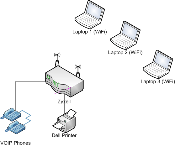

Doe's een tekeningetje met wat info? Dit klinkt alsof er gewoon wat instellingen fout zijn. Een router heeft in principe niets te maken met een printjob naar een lokale printer. Gebruik je publieke IP's of rfc1918?

Afbeeldingslocatie: http://tweakers.net/ext/f/xwJtr9xkNEL4a4X5G424Mr9f/full.png
Printen via WiFi, bam eruit. Printen via UTP, geen probleem.
Clients zoals VOIP telefoons, maar ook de laptops zitten tussen 192.168.1.100 en 192.168.1.150(DHCP).
Printer zit op 192.168.1.201(Static IP).
Edit: Die rare torentjes achter de Zyxel laten zien dattie ook als AP dient. ;)
[ Voor 12% gewijzigd door Alex op 06-04-2009 14:26 ]
