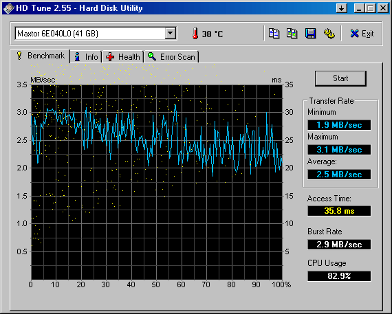

De eerste schijf heeft dramatische read/write-speeds en moet gewoon vervangen worden omdat het hele systeem traag aanvoelt en in dit geval nieuw beter is. HD Tune even gedraaid:
Afbeeldingslocatie: http://tweakers.net/ext/f/aEfpkRQnROTuIJUX1Ej3I71s/full.png
Zoals te zien is heeft deze z'n beste tijd wel gehad.

Naast dat de snelheden wel heel erg laag zijn, valt me ook meteen op dat de CPU echt hoog is. Staat het arme schijfje niet in PIO mode?
Dat zorgt namelijk voor een hele slechte performance, misschien ligt daar eerder je probleem dan de leeftijd van je schijf.
Hij heeft het tot voor kort prima gedaan in de standaard modus waarop hij ingesteld staat in de BIOS (staat op auto, dus moet wel goedkomen), de andere schijf haalt wel gewoon >30MB/s (ook niet de allernieuwste meer) maar ik zal voor de zekerheid nogmaals de BIOS induiken.

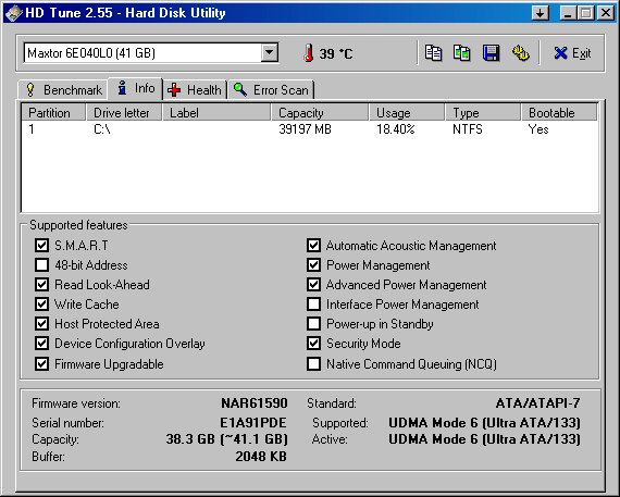

Ik dacht dat je het ook bij HDtune in de info tab kon zien.
  • Wiethoofd
  • Laatst online: 30-09 23:41
Wiethoofd
Broadcast TOM
Verwijderd schreef op zaterdag 04 april 2009 @ 12:51:
Klopt, meteen maar even een screenshotje gemaakt:
Afbeeldingslocatie: http://tweakers.net/ext/f/JOcLK0O9Yb644AFKF75Ej4XR/full.png
Hij staat dus goed en is dus echt defect/stervende
