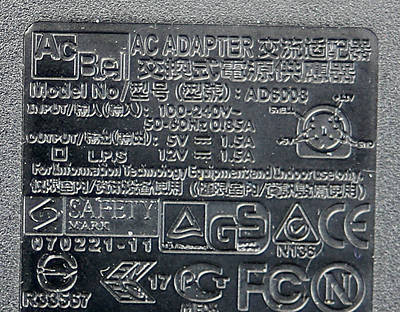

ik heb een externe hdd WD Elements 1tb waarvan de adapter het begeven heeft, iets wat ik op internet lees vaker is voorgekomen en nu heeft er iemand een oplossing en vraag ik me af of dit klopt en of er hier mensen zijn die hier ervaring mee hebben? Gezien er geen reacties bij staan en ik hier altijd goede adviezen heb gekregen wilde ik het even tjekken voordat ik een of andere kortsluiting veroorzaak oid
Gezien ik op een macbook werk heb ik er nix aan om m in te bouwen, ik hoopte dat ik met een voeding uit een pc tijdelijk even uit de brand ben.
dit zegt de achterkant van de adapter:
http://i4.ebayimg.com/04/i/001/39/07/f812_1_sbl.JPG
hieronder de text van de link die schijnbaar niet veilig is, sorry voor dat gezien ik geen virusscanner draai op osx.
het klinkt heel logisch en simpel, maar evengoed wil ik nix doen waardoor ik 800gig aan data kwijtraak

Als je enige kennis van electronica hebt is dit wel te doen.
Als ik het zo even snel lees klopt het wel.
Let wel goed op, als je 2 draaitjes wisselt overleefd je schijf en misschien je pc het niet.
Miss even fotos posten van je harddisk uit zn behuizing?

ok maar wat ik dus int kort bedoel is. Ik heb een macbook, dus geen ruimte om iets in te bouwen oid.
de externe hdd heeft usb, kan ik de externe hdd op een computervoeding aansluiten dmv de 5v, 12v en aarde met bv kroonsteentjes te verbinden met de kabel van de ronde 5pin stekker die in de HDD hoort?

Ik heb hier 2 van deze WD 1TB externe harddisk liggen. Beide voedingen zijn niet met elkaar compatibel. De ouwe die in zomer 2008 is gekocht heeft meedere pinnen bij de stroomannsluiting. De nieuwere model uit 2009 heeft een standaard 1 pin plug.
Bij de oude model is de voedingsprobleem bekend. Toen ik terug naar de zaak ging hadden ze net een hele doos voeding van WD gekregen, om het op zijn zachtst gezegd uit te delen.
Ook al is je garantie verlopen. Ik zou toch even contact proberen te maken met WD over dat probleem met de voeding. Anders vind ik het vervangen van de externe case of gewoon als interne harddisk gebruiken een betere optie dan je eigen voeding modden. (bij verkeerde bedrading of voltage kan je de harddisk controller beschadigen, waardoor je naar je data en je fysieke harddisk kan zwaaien)
k heb nu de kabels verbonden, maar ik houd vanuit de voeding een aardekabeltje over, die zit nu aan een kroonsteentje maar maakt dit verder dan uit nog? ik heb nr 3 van de link http://www.chilledpc.co.uk/tom/molex_pinout.gif
niet verbonden met de hdd dus.
gaat dat werken? vind mn hdd dit koel of ga ik dingen doorbranden op deze manier?
dat is eigenlijk de hele vraag die ik nu heb :)
het werkt! tnx voor de reactie's iig!
je ziet dus dat het niet uitmaakt;) dat is de GND maakt niet uit welke je van de kiest
