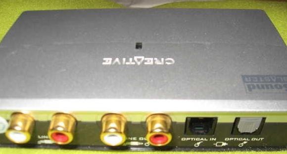

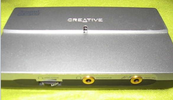

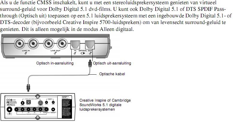

Ik ben aan het kijken naar een USB geluidskaart voor m'n laptop, zodat ik een digitale uitgang voor het geluid heb.
Ik zag toen deze kaart op marktplaats staan:
Afbeeldingslocatie: http://tweakers.net/ext/f/rF2O7qWuUKB6y6VRpSu86iv6/thumb.jpg
Afbeeldingslocatie: http://tweakers.net/ext/f/ydP8wMv3R0ZyvIl8SaLpwmxk/thumb.jpg
Volgens de verkoper is het een Creative Soundblaster MP3+
Deze heeft een S/PDIF uitgang.
Ik weet alleen niet of deze nou 5.1 ondersteund via de S/PDIF uitgang.
Ik wil hem namelijk gebruiken om aan te sluiten op een versterker, via de optische ingang van de versterker.
De geluidskaart zou dan gewoon het surround signaal van een film / spel onbewerkt (virtuele surround klinkt niet zoals echte surround, en dan kan ik net zo goed stereo boxen aansluiten) door moeten geven.
Dit staat in de handleiding: Afbeeldingslocatie: http://tweakers.net/ext/f/Byft6B1LlmGmFVq93xEJKrXi/thumb.jpg

Het is gelukt :D
Standaard krijg je alleen maar 2.0 stereo, op Vista en op XP.
Heb deze tutorial gevonden om het in te stellen op "native" (wat je afspeelt word doorgestuurd dus)

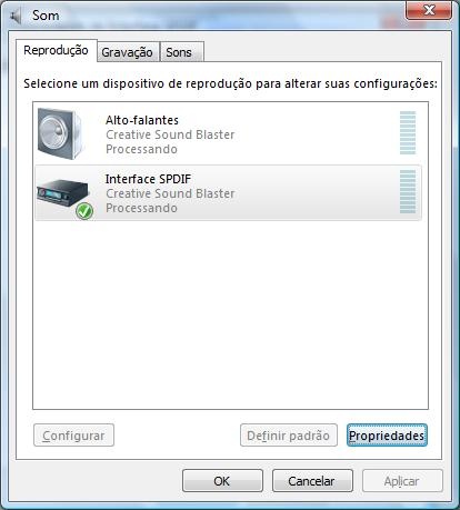

2. 2. Go to Control Panel-> Sound and set the SPDIF interface as standard w / playback:
Afbeeldingslocatie: http://tweakers.net/ext/f/PZWGMQM7OJlzbPtq8rUxv8vl/thumb.jpg

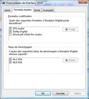

3. 3. Click 'Properties', go to tab' format acceptable 'and select the options according to the figure below. Why not test if the options selected function (eg select the DTS Audio and click ' Test ', the receiver must play the sound test)
Afbeeldingslocatie: http://tweakers.net/ext/f/HpnfY37MmPeqJYJitcclfeAp/thumb.jpg

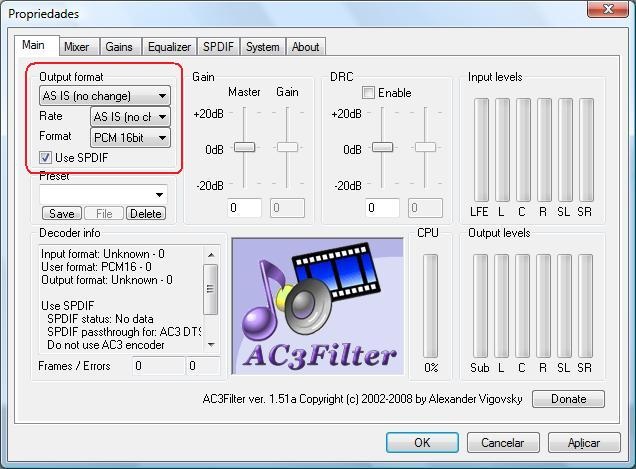

5. With AC3Filter Config, Main tab, select output format 'AS IS' and 'Use SPDIF':
Afbeeldingslocatie: http://tweakers.net/ext/f/ZPJeJcVgQOnn4V4o8b9ert7D/thumb.jpg

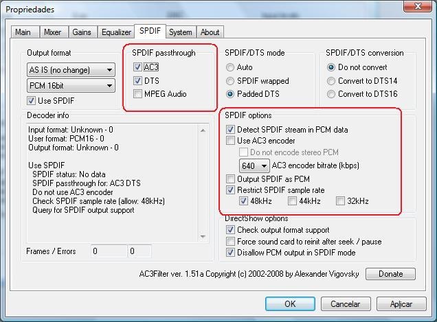

6. SPDIF tab, select the passthrough w / DTS and AC3
Afbeeldingslocatie: http://tweakers.net/ext/f/tze3vIZqbv8z1IDMbjoQpxn8/thumb.jpg
