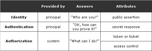

Een vingerafdruk is een publiek identificatiemiddel (wie je bent).
Als je die publiek beschikbare identiteit ook gaat gebruiken om je (verondersteld secret) authenticatie te doen (wat je weet) sla je een stap over.
Afbeeldingslocatie: http://tweakers.net/ext/f/fkdIaTN3Zm8QyKOC1qbfNcWw/full.jpg
Een vingerafdruk laat je bovendien overal achter en is niet moeilijk ergens vanaf te liften - geen goeie combinatie dus. Bij gebrek aan PIN of ander secret wat niet overal rondslingert denk ik dat je met een password protected folder systeem beter af bent.
