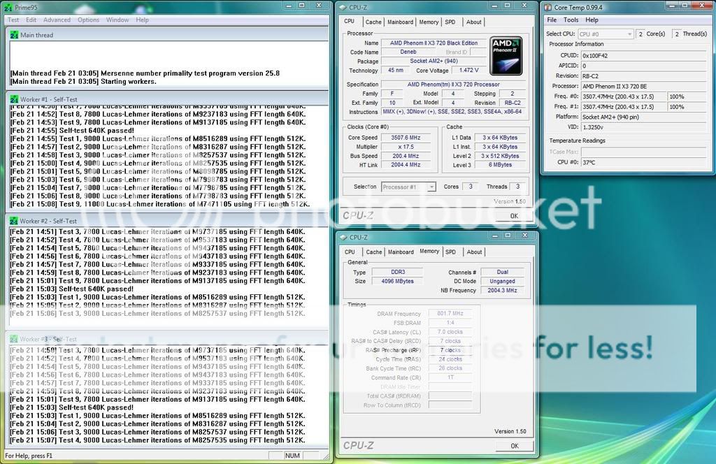

Ik gok onder de manual memory settings (oftewel die van auto naar manual zetten en dan daarheen gaan, zou in de M.I.T. (zoiets heet het toch?) tabje moeten zitten.
In CPU-Z staat overigens onder het tabje Memory of je ganged of unganged draait. Om even snel een voorbeeld erbij te pakken heb ik even dit uit een eigen post gepakt:
Afbeeldingslocatie: http://i604.photobucket.com/albums/tt123/vendettahhh/thumb_overclock.jpg
Je ziet daar in de memory tab boven de NB frequentie DC mode: unganged staan (ook al heb ik 2 modules). Wel DDR3 in dit geval, maar dat maakt geen verschil.
