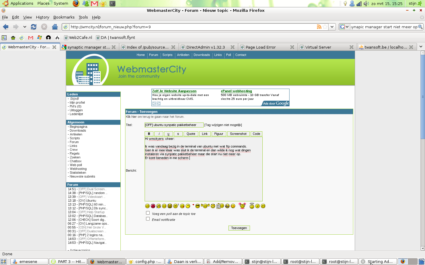

Screen:
Afbeeldingslocatie: http://www.imgdumper.nl/uploads/49bd11a6da4f5/49bd11a6a5d1e-Screenshot.thumb.jpg
Zou iemand het probleem weten O-)

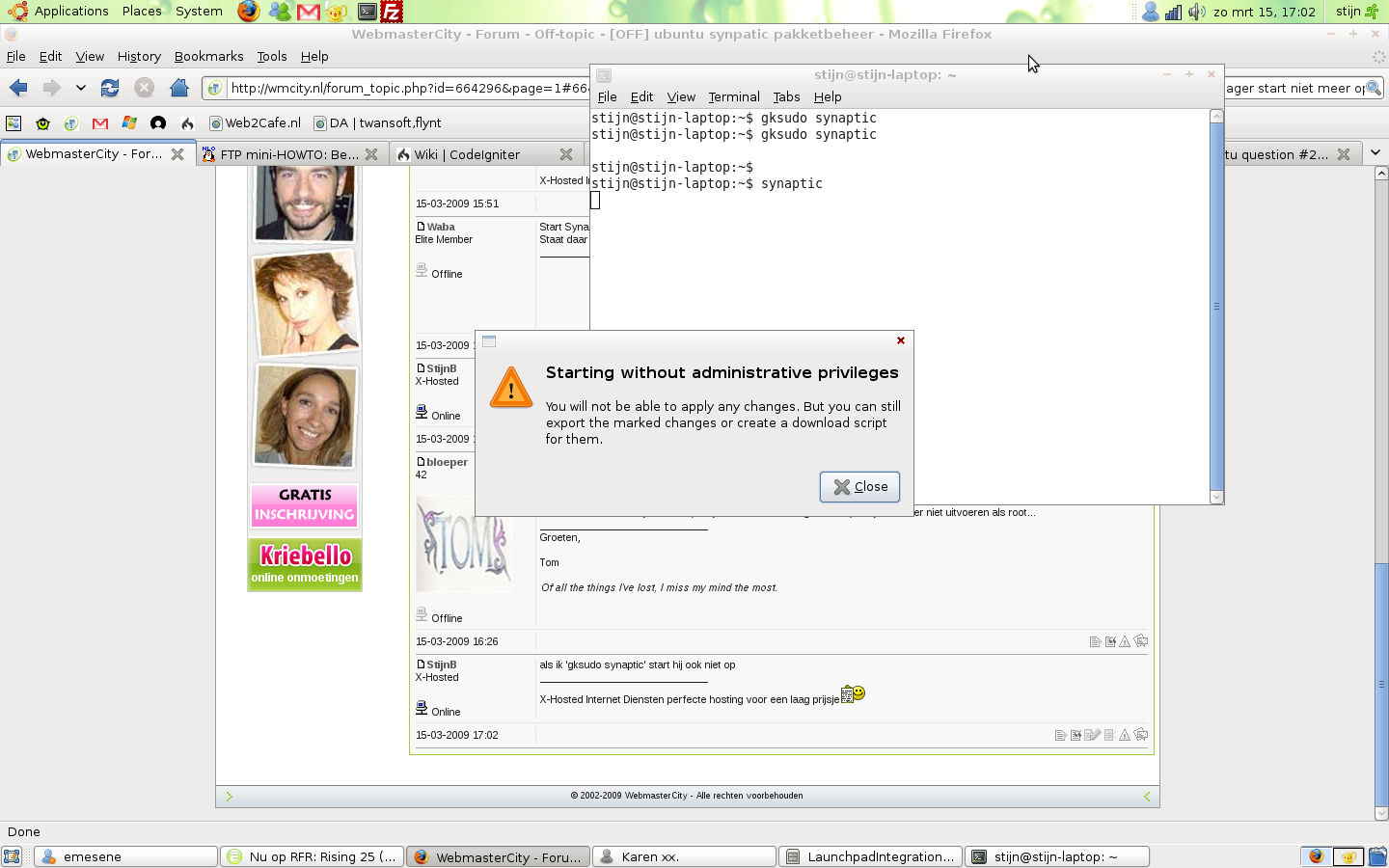

als ik "gksudo synaptic" doe krijg ik het zelfde probleem maar geen error :s
edit: ik was kijk nu nog eens en ik ben niet ingelogd onder root via commandline en ik doe nog eens synaptic en ik krijg nu deze error:
Afbeeldingslocatie: http://www.imgdumper.nl/uploads/49bd27d0ea183/49bd27d0af41e-Screenshot-1.thumb.jpg
