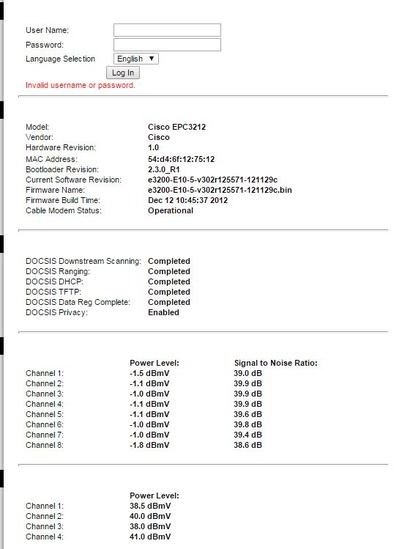

Heb een updatete; net gekeken vs vannacht toen alles werkte en nu weer niet. Het kan zijn dat wellicht de MediaPortal database brak geworden is ofzo; dus daarvan ga ik een complete reinstall binnenkort doen maar de frequenties waar ik nu alweer problemen op heb zijn weer direct te herleiden aan Digitenne. Zo werkten vannacht de lokale zenders en nu ook niet meer. Bepaalde frequencies die gister te scannen waren zijn nu onmogelijk te scannen. Lijkt erop die zendmasten hier gewoon lokaal voor dit grote probleem zorgen. En het probleem zit hem dus voor het abbo overname punt dus dat wordt Ziggo bellen en kijken hoe ze erop reageren.
Daar bij Ziggo zijn de lijnen ook overbelast en valt de verbinding weg :P
De ene die ik sprak snapte het gelijk, de ander niet maatja stuur maar een monteur als je het zelf niet snapt/op kan lossen hoor. Het is gewoon overduidelijk interferentie dit. Ze hadden het erover om het signaal naar beneden bij te stellen die laatste, dan heb je het echt niet begrepen :')

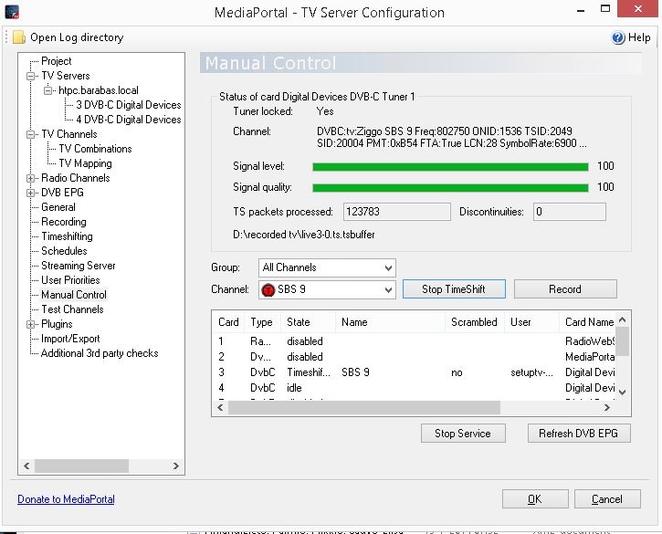

snap er inmiddels geen hout meer van. Op geen enkele frequentie heb ik signaal met mediaportal. behalve op 474000. met het gebruik van search for transponder.
De tuner is een hd homerun, deze is rechtstreeks op een active splitter aangesloten.
Als ik op deze kabel een standaard sd kasje van Ziggo aansluit, zo'n oude samsung, geen probleem vind ie alle sd zender. de hd home run dus niet.
voor de verandering werkte alles zonder problemen, moet er in de config van de homerun ook nog wat aangepast worden ? topic doorgelezen niks over gevonden.
Edit :
Laat maar gevonden, in de symbol rate setting voor mod256qam stond voor de oude setup 6875, dit veranderd in 6900 en werken......
Dan nog op veel frequenties geen signaal, maar zolang het gros er maar is..

  • psy
  • Laatst online: 28-09 15:28
psy
wkleeven schreef op donderdag 05 maart 2015 @ 16:42:
In zit in Maastricht en sinds gisteren heeft Ziggo de frequenties overhoop gehaald.
Mbv THTS capture ik normaal een transportstream, zo ook nu maar in tegenstelling tot wat anderen op dit forum zetten, moest ik hier de oude frequentie (626750) met de nieuwe symbolrate (6900) en Qam 256 instellen om een lock te krijgen (dit ter informatie voor degenen die ook in deze regio wonen).
Vervolgens heb ik mbv transedit de frequenties gevonden. Als ik deze nu in Mediaportal invoer, krijg ik op 2 frequenties "no signal": 810750Hz, Qam256, symbolrate 6900 en 802750, Qam256, symbolrate 6900. Uiteraard vindt hij hier ook geen zenders (o.a. SBS 9).
Iemand dezelfde ervaring hier in de regio?
Ter info: THTS geeft een strength van 95, dus ik neem aan dat het niet om een te zwak signaal gaat, klopt dat? Zo niet, hoe kan ik het testen voor bovenstaande frequenties?
Wim
Wim, ik heb dit gisteren ook gedaan in Maastricht. Het lukte mij in een LG tv met CI slot in één keer. Zoeken op 474.000, 64-QAM, 6875
(dus niet 256-QAM raar genoeg)
Maar met Mediaportal vond ik nauwelijks wat. Hij zegt wel dat hij 40 transponders heeft gevonden op 474.000, maar meer dan 40 zenders komen hier niet uit. Volgens mij werkt Mediaportal gewoon niet goed op die transponder-zoek-functie.
Vervolgens heb ik maar het XML bestand uit deze link gedownload:
http://forum.team-mediapo...ng-change-to-5555.129427/
en geplaatst in
C:\ProgramData\Team MediaPortal\MediaPortal TV Server\TuningParameters\dvbc
Opnieuw opstarten (of de TV server herstarten);
Mediaportal TV server weer starten, weer naar de Scanning tab, Country openklikken, de eerste entry is meteen deze XML.
Region/provider is dan meteen Ziggo_NID_5555.
Klik Scan for channels.....en na een paar minuten heb je er 300. En nu zijn ze er allemaal.

  • psy
psy
wkleeven schreef op donderdag 05 maart 2015 @ 21:13:
Dat is hetzelfde als ik heb. Maar kun jij SBS9 sd (dus niet HD) ontvangen?
Ja
Afbeeldingslocatie: http://tweakers.net/ext/f/zCO4vm0nvpPXEw2zkFYuXQKZ/thumb.jpg

Maar ik zie nu wel dat mijn signaalsterkte (in mediaportal) veel minder is dan bij jou (dankzij jouw plaatje viel me dat op). Dan zal het dat wel zijn denk ik.
Bedankt.
Wim

Ik heb nu in THTS de frequentie 802.750 ingevoerd (ik had niet eerder bedacht dat dat kon) en zie signal strength en quality "0" (en locked), terwijl de rest van de frequenties allemaal ruim boven de 90% zitten.
Ik vraag me toch af of Ziggo hier niet een foutje heeft gemaakt (net als bij de naam van de 2 "zenders van de maand"), ik kan me niet voorstellen dat dit een zwakke aansluiting is op precies 1 frequentie.
Ik zal morgen de buren eens vragen of zij wel/niet SBS9 sd kunnen ontvangen.
Wim

ArChie schreef op donderdag 05 maart 2015 @ 22:03:
Heb je toevallig ook kabel Internet van Ziggo en zoja, kan je me één van de downstream frequenties doorgeven die in je kabelmodem geconfigureerd is? Ik ben namelijk voor het frequentieplan niet helemaal zeker van het 8 MHz raster dat door de Internet downstreams wordt gebruikt in jouw gebied.
Ja dat heb ik, maar hoe kom ik in de kabelmodem...
Afbeeldingslocatie: http://tweakers.net/ext/f/iKzplgQ34QOw2o9J6dzNMah4/full.jpg
