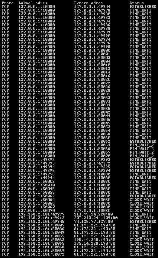

Ik heb op het moment van geen connectie bij FF een netstat commando gegeven:
http://www.uploadarchief.net/files/download/netstat.jpg
Het downloadprogramma heb ik die dag helemaal niet gedraaid.
