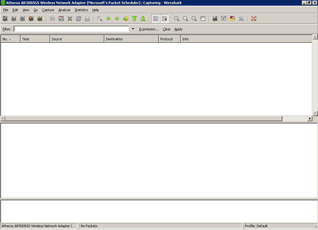

Wireshark werkt nu wel, alleen het scherm blijft leeg? Terwijl hij al 3 kwartier aanstaat. Ik heb hem wel gestart. Ik heb ook het interface gecheckt, dat klopt allemaal.
Na 1 uur werken nog steeds wit : http://www.imgdumper.nl/u...9ac4b3b5e891-naamloos.bmp

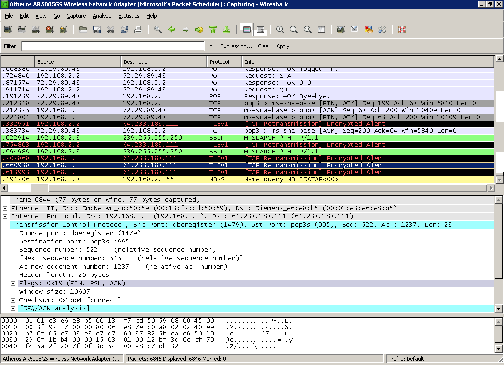

Het werkt nu. Hoe zie ik nu wat foute dingen zijn? Degene die rood gestreept zijn ( stuk of 20! )?
Print screen van de dingen die ik om de 10 sec. krijg : http://www.imgdumper.nl/u...ac4d29eb3c2-naamloos1.bmp

Die "rood gestreepte dingen" gaan naar een server van Google.
Gebruik de aangedragen oplossingen als Malwarebytes Anti-Malware en SUPERAntiSpyware eens.
Vinden die niets, scan dan ook nog eens met a-squared Anti-Malware (dubbele scan engine!) en Prevx Edge.
Wanneer er dan nog niets wordt gevonden mag je wel aannemen dat er geen malware actief is.

Heeft de pc alleen een wifi connectie? Dat is wat je scanned met wireshark namelijk. Overigens zie ik weinig heil in de wireshark aanpak omdat je ten eerste moet weten waar je naar kijkt en het goed mogelijk is dat malware geen permanente connectie naar buiten onderhoud. Kun je niet gewoon naar het bestand zoeken omdat je aangeeft dat het een exe betreft?
