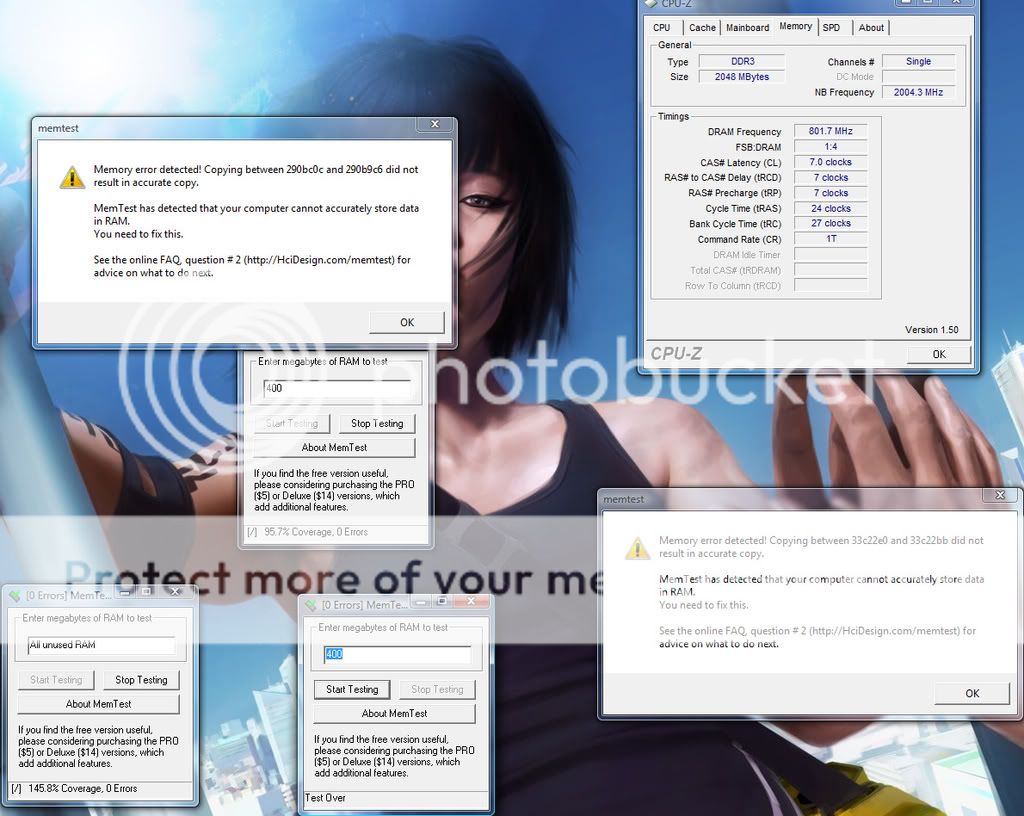

Inmiddels heb ik het probleem dus getraceerd naar het geheugen:
Afbeeldingslocatie: http://i604.photobucket.com/albums/tt123/vendettahhh/memtest_fail_thumb.jpg
In die screen staat overigens 1T @ command rate, 2T maakte geen verschil. Nu is dit verder het geval: Als ik twee sticks draai dan heb ik geen kans dit te screenen, dat bij een fout krijg ik binnen 5 seconden een BSOD. Bij het gebruik van 1 stick crasht het systeem niet direct (onafhankelijk slot), maar 1 stick wil het ook weleens gewoon rustig voor 5 uur doen (onafhankelijk welke), waarna ik het uitzet zonder fout. Soms (zoals bij de screen) krijg ik dus wel degelijk fouten
Gebruik ik 2 sticks, maakt het niet uit of ik slots 1&2 of 3&4 gebruik. Maar op 1333MHz met zelfde timings (7-7-7-24) krijg ik geen fouten (10 uur gedraaid) en op 1600MHz met soepelere timings (8-8-8-25) krijg ik ook geen fouten, in beide gevallen draaide het ook 1T.
Als laatste aanmerkingen: OCZ blijft garantie geven tot 1.95V. Omdat ik met 1.9 ingesteld 1.87 kreeg in speedfan, heb ik ook de 1.95V geprobeert, wat resulteerde in 1.94 in speedfan. Ook dit maakte geen verschil.
De vraag waarmee ik nu dus zit: Moet/Mag ik concluderen dat het geheugen niet goed is of zie ik iets totaal over het hoofd?

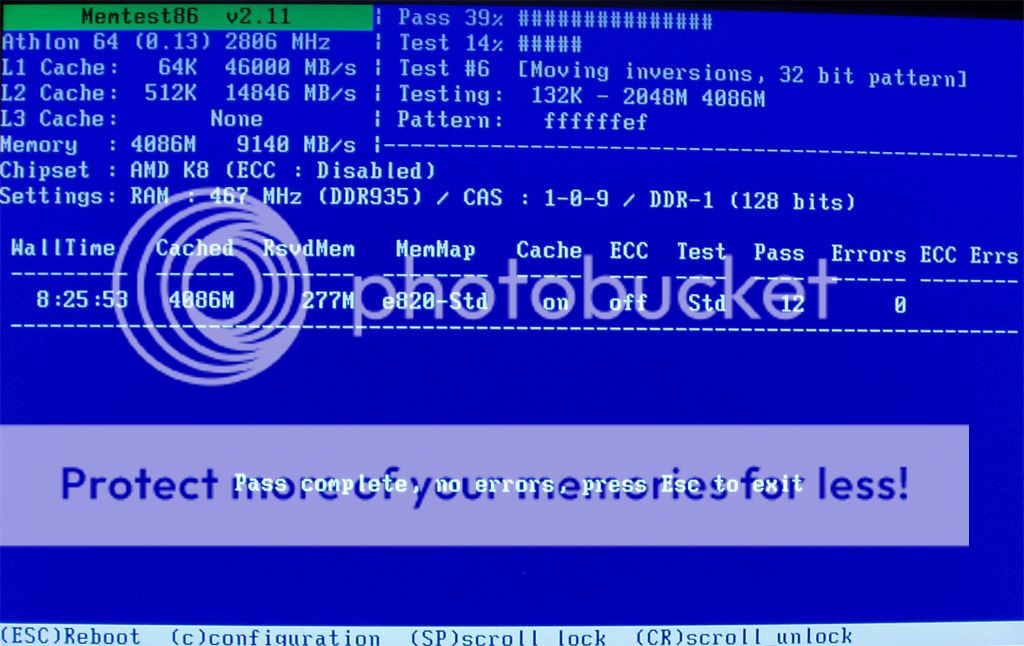

Goed toch maar op CD gebrand dan en het werkte wel, behalve dat ik een Athlon64 zou hebben met bijvoorbeeld geen L3 cache en het geheugen zou DDR1 zijn dat op 467 MHz draait. Ik weet daarmee niet of het dus betrouwbaar is.
Vannacht laten draaien op 7-7-7-24 en 1600MHz, geen errors daarmee:

kan je in CPU-Z een screenshot maken van de memory tab en die hier posten Graviton12? Of de getallen onder/achter elkaar zetten, geeft wel een indruk van hoe het ingesteld staat, "Auto" zal verder de JEDEC specs pakken gok ik.
System Specs! - "When I get sad, I stop being sad and be awesome instead. True story" Barney Stinton
  • Graviton12
  • Laatst online: 02-05 09:25
the_RJ schreef op zaterdag 14 maart 2009 @ 14:00:
Afbeeldingslocatie: http://farm2.static.flickr.com/1397/3353762722_ab2cc9de39.jpg?v=0
Afbeeldingslocatie: http://farm2.static.flickr.com/1124/3352937473_35816c26e9.jpg?v=0

Maar ik dacht dat je zei dat je geheugen op 1600MHz loopt, in je screenshot staat 533, ofwel 2x533 = 1066, dat is dus geen 1600 :p

Dat gaf ie dus niet aan de laatste keer dat ik het geheugen aanpastte.
Blijkbaar als je van manual naar auto herzet blijft ie 1666 tonen terwijl ie wel degelijk naar 1066 gaat.
Dus ... ik dacht ik zet hem ff terug op 1666 na een herstart ... miljaarde !!!!! :X :X :X :( :( :(

Ok ik heb mijn nieuwe set binnen. Na een update van de bios naar F3L wordt mijn CPU wel goed herkend door het Mobo. In eerste instantie werd de Vcore op 0.978 volt gezet en de multiplier op 4. Schoot niet echt hard op dus.
Wat instellingen voor de cpu betreft heb ik alles op auto laten staan. Cool&Quiet staat af.
Geheugen staat ingesteld op 1600mhz 7-7-7-24 Ik kan alleen mijn precache niet lager zetten dan 4. Voor het overige heb ik alle instellingen gezet zoals door the_RJ beschreven.
Alles lijkt stabiel te lopen. Spellen werken prima en 3dmark is geen probleem 14680 Vantage en 18353 3dmark2006. Lijken me normale waarden.
Wanneer ik echter prime95 start stoppen 3 van de 4 cores er gemiddeld na 2 minuten mee, met de melding:
FATAL ERROR: Rounding was 0.5, expected less than 0.4
Vcore staat op 1.345 Volt
Processor X4 955 @ stock
Gigabyte ma-ga790fxt ud5p
2x2GB OCZ pc12800 ddr3 @ 7-7-7-24
Is mijn processor nu stuk of kan het ook aan het geheugen liggen?
||D3 Battletag: [GoT]Sk4rloC#2506||

denk dat het toch een setting van je geheugen is, waar de kans bij 3dmark/games 0,00x is dat het voorkomt en bij vol stressen van prime het wel opduikt. Memtest86+ draaien dus.

Waar staat het DRAM voltage op? Die OCZ modules hebben minimaal 1,8v nodig en DDR3 gebruikt standaard (volgens de SPD) 1,5v, wat dus te weinig is.

Ik heb vandaag nieuw geheugen van OCZ teruggekregen, OCZP1600LVAM4GK gekregen in plaats van OCZP13334GK _/-\o_
Dit is speciaal AM3 geoptimaliseerd geheugen wat maar 1,65v nodig heeft in plaats van 1,8v voor het "normale" OCZ Platinum geheugen.
Het kwam rechtstreeks van OCZ uit Amerika en is nog niet in de winkel verkrijgbaar. 8)
Prime95 draait nu al anderhalf uur stabiel met 1600 @ CAS 7-7-7-24 @ 1.65v
Ik denk toch dat het geheugen, net als bij mij het geval was, defect is als iemand geheugen op standaard timings niet stabiel wil lopen.
Je kan het testen door eerst met alleen het ene bankje te testen en dan met alleen het andere.

De OCZP1600LVAM4GK gebruikt inderdaad dezelfde chips als het Animal geheugen. Alleen dan krijg je ze per twee bankjes (AM3) in plaats van per drie (Core i7).
Ik heb het nu op 1333Mhz @ 6-6-6-24 @ 1,66v draaien. Dat is net ietjes sneller dan 1600 @ cas 7.

Heb gisteren de F5 BIOS van UD5P gigabyte in combinatie met PC12800 OCZ geflashed, draait nu op 1333Mhz zonder ook maar ergens iets te moeten aanpassen qua voltages en dergelijke.
Met eerdere biossen ging dit altijd mis net na opstart of binnen half uurtje gebruik.
