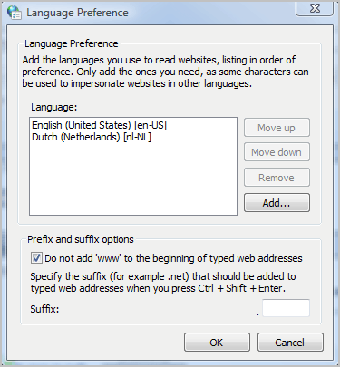

Kinderspeeltijd is weer voorbij, terug naar de kern van de zaak.
Blijkbaar controleert de webinterface op de Taal voorkeuren instelling van de browser.
Voor IE is dat niet zo lastig te wijzigen:
Afbeeldingslocatie: http://tweakers.net/ext/f/XJ14k7uOkTwMavoVq3HRbxIi/full.png
Dus: heb je dat al gedaan?

Heb ik geprobeerd.
Werkt nogsteeds niet. Precies hetzelfde.
