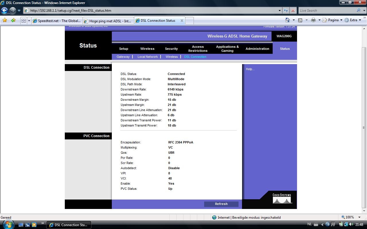

PWM schreef op woensdag 18 februari 2009 @ 21:06:
Nope, dat laat hij niet zien. Maar zoals gezegd, als hij eenmaal begint met downloaden, trekt hij wel de volle bandbreedte.
Tuurlijk wel:
Afbeeldingslocatie: http://www.mtds.com/files/u11/speedlin.jpg.
Is waarschijnlijk wel interessant om te weten wat voor stats je ADSL lijn heeft.
  • PWM

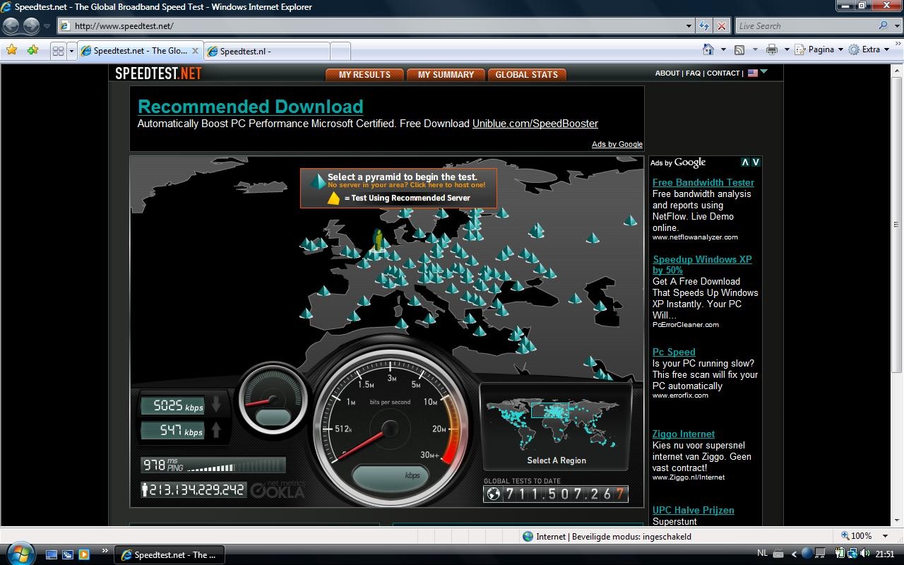

Sorry voor de trage reply, maar ik ben niet elke avond bij mijn ouders :)
Dit zijn de stats:
Afbeeldingslocatie: http://tweakers.net/ext/f/ypYRtQnZdNBXr9LO3Rs8iMzo/thumb.jpg
Speedtest (andere sites geven vergelijkbaar resultaat:
Afbeeldingslocatie: http://tweakers.net/ext/f/XElSvdWN1gd26r6v4qd5Uyof/thumb.jpg
Heb het ook nog even gedraaid geprobeerd, zelfde resultaat.
