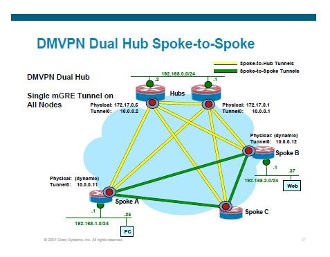

  • Bl@ckbird
Zet op beide locatie 2 routers neer met ADSL interfaces. ( De Cisco 877 als je een lijn hebt die je niet volledig kan gebruiken of een 1801 als je de 24Mbps down tot je beschikking hebt.)
Hou er echter rekening mee dat beide verbindingen via een telefoon lijn lopen. (Of je nu KPN of BBNet hebt.)
Beter is het om twee fysiek gescheiden netwerken te gebruiken. Bijvoorbeeld ADSL en kabel. ( Of UMTS als de verminderde bandbreedte geen probleem is tijdens een failover situatie. )
Situatie wordt dan:
- 2 locaties
- Per locatie 2 routers
- Elke router heeft z'n eigen ADSL lijn.
Zo heb je het falen van een router en van een ADSL lijn opgevangen.
Security routers van Cisco hebben iets wat Dynamic Multipoint VPN.
Hiermee worden dynamisch tunnels opgezet tussen verschillende locaties.
( Dus niet alleen hoofdlocatie - neven locatie, maar ook tussen neven locaties - neven locaties. )
Afbeeldingslocatie: http://tweakers.net/ext/f/VLzWdFV6GwBMKS7pEvbRMTP9/full.jpg
Spoke B moet je in dit plaatje dus even wegdenken...
Meer info op:
http://www.cisco.com/go/dmvpn
Wil je alleen 2 ADSL lijnen gebruiken op een enkele router, dan kan je kijken naar een CISCO1841-SEC bundel met twee ADSL HWIC interfaces. (Of één ADSL en één UMTS.) Je kan dan iets met Object Tracking configureren. Hiermee geef je in de router twee objecten aan. (Bijvoorbeeld de IP adressen van de DNS servers van je twee ISP's.)
De router pingt vervolgens de DNS server van je ISP. Valt de verbinding weg, dan switched de router de primaire verbinding naar de secundaire.
