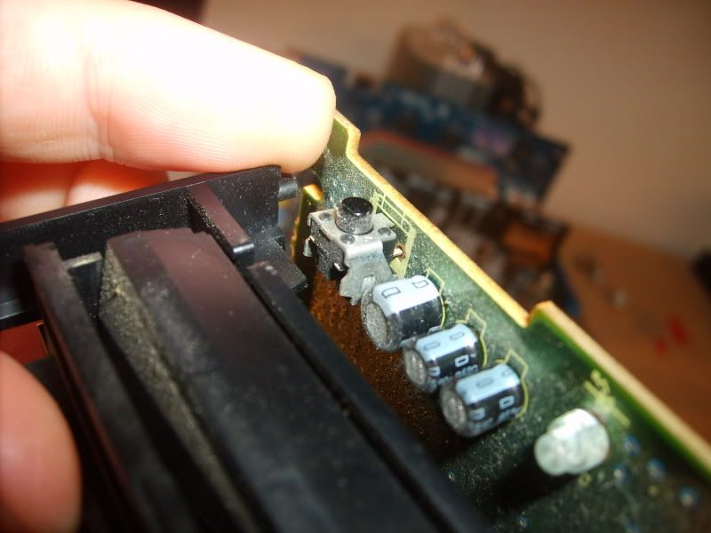

Hallo tweakers,
Al een tijdje ben ik bezig een PC kast te bouwen from scratch uit MDF. De voorkant wil ik graag zo strak mogelijk houden, en dus hangt de dvd speler achter de frontplaat. Omdat het een slot-in drive is zit er alleen een dunne sleuf in de voorkant waar de schijfjes door gaan.
Een stuk lager in het front zitten drie kleine knoppen op een rij: power, reset en eject disc. De laatst genoemde moet ik dus verbinden met de dvd drive. Daar wordt het voor mij lastig. Hier staat een foto van de onderkant van de print in de speler. Het gele vlakje rechtsboven is de positie van het huidige eject knop. Waar moet ik de draadjes van de nieuwe knop aan verbinden om die werkend te krijgen? Voor zover ik kan zien is de huidige unit op 4 punten vast gesoldeerd, wat me erg veel lijkt voor zn functie. Mijn button heeft logischerwijze ook maar 2 draden. De kleine symbooltjes naast de bovenste twee soldeerpunten zeggen mij niets, iemand anders wellicht?
Google biedt geen relaas, en op de Pioneer site kan ik geen manual vinden. Gaarne hulp!

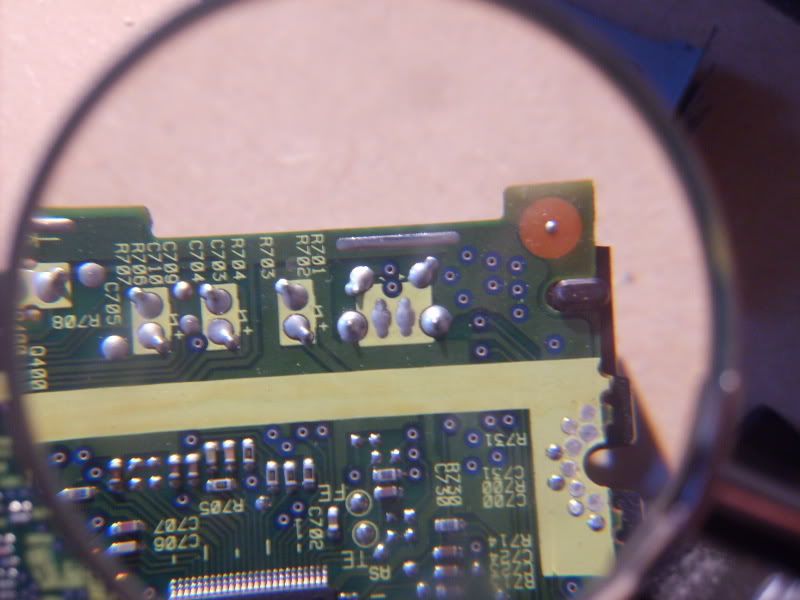

je kan hem ff aansluiten, cd'tje erin en met een ijzerdraadje steeds 2 andere soldeerpunten pakken, net zolang tot ie de cd eruit spuugt ;)
Volgens mij kan het niet zoveel kwaad, het is hoogstens een paar volt, en op die manier heb ik het ook een keer bij een 'normale' cd speler gedaan...
Ik vermoed trouwens dat het de middelste twee zijn. Want als je de bovenkant ziet zul je de andere 4 pootjes zien zitten, en meestal worden dit soort dingen 'afgeschermd'

Als ik me niet vergis moet je de 2 bovenste hebben (gezien op je plaatjes).
Ik heb ook zo'n ding gehad om te modden (tot hij stuk ging :P)

Bovenste 2 zijn de pootjes van het knopje. Vanaf die 2 pootjes lopen gescheiden printspoortjes ergens anders heen. De ander 2 pootjes zijn verbonden met het massa gedeelte van de printplaat en kunnen dus nooit gebruikt worden om te schakelen.

Ik denk dat je gelijk hebt.. volgens mij zijn de onderste 2 puur pootjes, zonder functie. Ik gok het er op, de soldeerbout staat inmiddels op te warmen :)
*edit* NBK, volgens jou kan ik dus geen van deze punten gebruiken? Of toch die bovenste twee pootjes? De onderste twee zijn de pootjes van het omhulsel van de knop.
*edit 2* Hier een foto van het knopje, de pootjes die je duidelijk door dat gat ziet gaan is degenen bovenaan, met die symbolen er naast.

Met gepaste trots kan ik u mededelen dat de operatie geslaagd is! De drive heeft kersverse ejectknop! :P
Het waren dus inderdaad de bovenste twee punten. Dank allen voor de snelle reacties!
