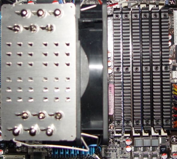

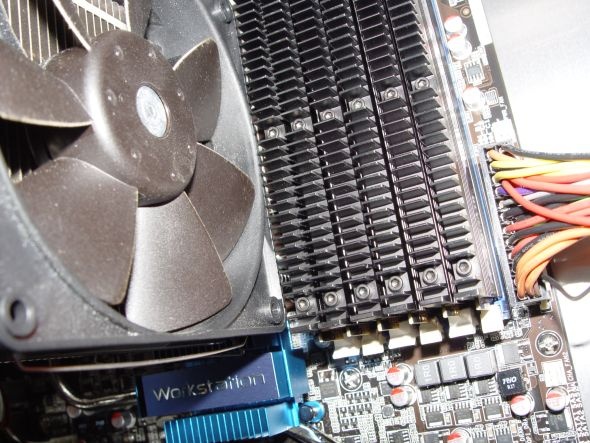

Moederbord: Asus P6T WS Professional.
Cooler: Thermalright HR-01 Plus & LGA1366 BoltTruKit. Met Papst 26dB 120mm 3pin Fan.
Mede door de keurige pasvorm binnen spec. is deze set prima te gebruiken met relatief 'hoog' Corsair Dominator/DHX geheugen in alle 6 slots gevuld.
(*Dat in design van X58 mobo's de Asus-modellen meer ruimte tussen socket en 1e DDR3-slot bieden is prettiger voor grote coolers. Dit is mij opgemerkt toen ik de layouts van de verschillende merken met elkaar vergeleek.
*zie foto)
Case: Lian Li PC-A77B (4x 120mm Fans + Smart Fan Control).
Gebruikte mount: Screws met Backplate.
Installatiegemak: Met Backplate, dus mobo dient los gehaald te worden bij 1e montage, alles past goed.
Relatief eenvoudige montage, backplate, X-plate, 4 schroeven (& Arctic Silver 5).
Temps!: i7 @ 3,6GHz, Baseclock 180 x 20(Auto), CPU 1,225V, zie verder mijn specs :)
idle 33-36 graden Celsius, load 69-73 graden Celsius. (base van cooler lappen is idd een goed idee)
Geluid: je hoort hem nauwelijks (26dB Papst), maar de kast is ook geen ultrastille HTPC, dus je hoort enigzins de luchtverplaatsing van de kast. Het is een heel zacht en vrij acceptabel "geluid" wat er klinkt.
De GTX295 die er ook bij zit hoor je beter, vooral met Gamen (vanaf 80graden+).

Pics:
Afbeeldingslocatie: http://tweakers.net/ext/f/GEC9aMobybwPDWPuNyA8aycO/thumb.jpgAfbeeldingslocatie: http://tweakers.net/ext/f/b6x0kKqbipuieyCdXiYiu81p/thumb.jpg
[ Voor 50% gewijzigd door bitshape op 13-04-2009 02:31 ]
