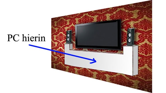

Ik ben even zo brutaal geweest om een schetsje te maken van hoe je het zou kunnen doen. Daarmee kun je dus de bekabeling en alles ook in 1 keer wegwerken zodat je daar geen last van hebt.
Schets:
Afbeeldingslocatie: http://tweakers.net/ext/f/LE3tGfTkgdsazfwG45e41XME/full.jpg
Misschien kun je iets met dit idee doen.
Succes met je project iig! :)

Zerora schreef op zaterdag 31 januari 2009 @ 20:42:
Schets:
dat is idd een zwaar vet idee! dan kan ik ook wel een 24'' monitor pakken,
watvoor hout zal ik daardan voor gebruiken?
in iedergeval bedankt voor de tip! ga het zeker overwegen.
watvoor hout zal ik hiervoor dan gebruiken?
