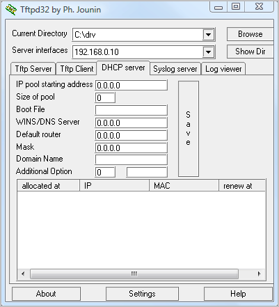

MAX3400 schreef op dinsdag 27 januari 2009 @ 17:33:
/edit
Voor DHCP moet je een server-OS draaien zoiets als Server 2003.
Er zijn ook stand-alone DHCP servertjes te vinden hoor :)
TFTPD32 is een voorbeeld.
