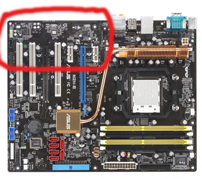

Kun je misschien een goede foto maken van het moederbord, tegen de achterkant van de PC rondom de insteeksloten? Dit gebied dus:
Afbeeldingslocatie: http://tweakers.net/ext/f/mJTKMAEYmtI9xeKhRHegOvTK/full.jpg
Het is natuurlijk niet uitgesloten dat er een SPDIF-header op je moederbord zit, het is alleen wat lastig zoeken bij zo'n OEM-bord zonder documentatie. Ik zou zo'n header iig in dit gebied zoeken, anders langs de onderrand van het bord.
Verder, heb je geen SPDIF-aansluiting op het achterpaneel?

Xander schreef op zaterdag 17 januari 2009 @ 22:19:
Ik weet zeker dat ik geen SPDIF header heb :( Heb namelijk een oude kapotte pc uit de garage uiteen gehaald en daar had ik de SPDIF header binnen 2 seconden gevonden. Helaas heeft 30 minuten kijken op mijn dell moederbortje niet geholpen :( Een SPDIF aansluiting heb ik wel op het achterpaneel alleen heb ik geen kabeltje dat hiervan naar mijn moederbord kan lopen. Ben wel al de stad ingeweest maar die is nergens te verkrijgen (denk aan handyman, dynabyte etcetera). Ga binnenkort toch dan maar een geluidskaart kopen, want met de audio kabel lukt het me echt niet :( Nog suggesties iemand?
