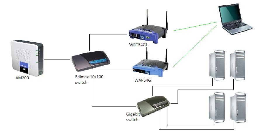

'image' voor hoe t eruit zou moeten zien
(Internet) - Linksys AM200 modem - (Edimax 10/100 Switch) - Accesspoint of Wireless router - (Laptop)
Vaste computers zitten aan de Switch (die ook weer doorlinkt naar een tweede Switch)

Saeverix schreef op zondag 11 januari 2009 @ 19:37:
Probeer eens in Router functie. Heb ergens gelezen dat dit (hoe gek het ook klinkt) de modem in "Modem" stand zet en dus niet meer als Router fungeert.
Proberen kan altijd.
Maar je gaf ook aan dat een PC direct op het modem ook geen internet had... Wat voor internet verbinding heb je? (Provider?) Weet je zeker dat je alle instellingen goed hebt staan?
heb ik dat gezegd, foutje... dat is wel zo, directe pc op modem werkt wel :)
"If someone takes a knife, you take a gun. If someone puts one of yours to the hospital, you send one of them to the morgue. That's the Chicago way."
  • Maf
  • Laatst online: 19-10 04:27
Het weekend is voorbij en ik moet weer terug naar mijn kamer, volgend weekend verder. De laptop gaat weer mee naar de kamer om te testen of ie t daar weer doet met het accesspoint EN de WRT54GL.
Blijf adviezen geven, graag zelfs!! Volgend weekend verder.
  • BlackWhizz
  • Laatst online: 15-10 12:26
Maf schreef op zondag 11 januari 2009 @ 19:05:
Welk apparaat zou je laten DHCP-en? de modem of de router?
Modem. Omdat ik de mening heb dat de DHCP leases van 1 punt moeten komen. Dan ben je dus wel verplicht het modem te gebruiken.
  • Blabla13
  • Laatst online: 21:59
Mijn opbouw zo in beginsel altijd uit zo min mogelijk netwerkcomponenten bestaan.
Als je het aantal netwerkpoorten wat je nodig hebt, haalt met alleen die gigabitswitch, gebruik je niet meer de 10/100 switch.
De modem -> speelt router
De switch -> switch(ed)
En de linksys router of accespoint (maakt echt niet uit) -> doet accespoint.
Aangezien je wilt dat je netwerk het altijd doet, ook al doet de linksys accespoint het niet, laat je je basiscomponent in deze het netwerk regelen (DHCP-server spelen): en dat is het modem.
Als je zonder de linksys je basisnetwerk zo op orde hebt, en bekabeld werkt het eea. Dan ga je pas aan het draadloze gedeelte beginnen. Als je alles vanuit je laptop wilt instellen, werk dan eerst met een lange netwerkkabel.
Het komt tegenwoordig wel steeds minder voor, maar 'vroeger' was er een cross-kabel nodig tussen twee switches, tenzij er een dedicated uplink aanwezig was. Je zou eens na moeten kijken of je switches en linksyssen (ook modem) alle poorten auto-mdi/mdx zijn. Of dat je wellicht een uplink-poort hebt met een pushbutton die in- of uitgedrukt moet zijn.
Belangrijk nogmaals. Zorg eerst dat je basisopzet bekabeld werkt.
Zet er dan een accesspoint in (nogmaals welke maakt niet uit.) en test een computer achter dit accespoint bekabeld.
En ga daarna pas draadloos aan de gang.
Succes
[ Voor 0% gewijzigd door Blabla13 op 11-01-2009 23:07 . Reden: onduidelijkheid wegwerken ]

Het probleem is opgelost, EINDELIJK!
Natuurlijk nog de oplossing hier posten:
Nieuw apparatuur mocht niet baten, heb alles nogmaals vervangen door een dure nieuwe technologie wireless, helaas. (dus maar terugebracht). Stom toevallig was mijn vader bezig met een TV hoekje en had daar de stroom af gehaald juist op het moment dat ik bezig was te testen. En opeens deed alles het perfect, toen mijn vader klaar was werkte het weer niet. Ik zag verband en wat bleek: Een draadloze TV zender-ontvanger voor beeld over verschillende verdiepingen stoorde het wireless signaal. En dat op meerdere signalen!!. Zodra deze uit ging was het opgelost.
Dus daar gaan we nu een andere oplossing voor zoeken want diverse uitzendfrequenties geprobeerd en het probleem bleef, maar is nu opgelost :) Stoorzender, nooit aan gedacht.
