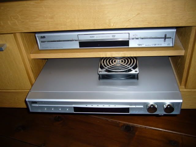

Mooi gat afgetekend, gedremeld, kabeltjes aan elkaar gesoldeerd en wat plexiglas op maat gezaagd en gebogen en het werkt. De fan draait, geef meer luchtverplaatsing dan de 60mm fan, naar ik aanneem.
Het enige waar ik me "zorgen" over maak is dat de fan 0.12A nodig heeft ipv de 0.06A van de 60mm. Maar even vanuit gaan dat dat goed gaat...
Hij past net in het kastje, maar daar gaat binnenkort toch wat veranderen waardoor hij meer lucht zal krijgen.

  • AtomicShockwave
  • Laatst online: 06-09 11:43
AtomicShockwave
Hadde maar een vak moette lere
je gaat toch niet die fan aan de buitenkant plaatsen? :'(

Vind het anders nog bijzonder netjes gedaan eigenlijk, en binnenin past zon dik model niet.

Ik denk dat je meer lucht naast dan in die airduct blaast. Zou me niets verbazen als de luchtstroom langs de onderdelen die het er van moeten hebben juist omlaag gegaan is door deze actie. Je had beter een stiller exemplaar kunnen kopen en die in de plaats van de oude gezet.

  • ThinkPad
  • Laatst online: 17:23
Neeeee!
Kon je dat ding niet aan de binnenkant kwijt? Dit is wel erg lelijk :X

Ben ik de enige hier die het niet lelijk vind? Vooral die fangrill past er mooi bij. :p

Ik denk dat het een outtake fan is, dus dat zal wel meevallen.
jdm8 schreef op zondag 11 januari 2009 @ 13:46:
Mooi vind ik het niet, maar ik vind het ook niet lelijk of zo.

Het lijkt mij een intake hoor (ook gezien plaatsing van originele fan). Een beetje laat nu misschien, maar had de fan echt niet aan de binnenkant gepast? Door een stuk uit de fanduct te slijpen, en dan een 1cm dikke fan te plaatsen (Scythe heeft van die dunne 10cm fans).
Inderdaad wat laat, maar nee, dat had echt niet gewerkt en zeker geen 120mm fan.
Ik zeg ook niet dat dit de mooiste oplossing is, maar wel de eenvoudigste en erg doeltreffend. Stil en koel. En in het kastje onzichtbaar.
Het is trouwens een intake fan, de originele blies ook van diezelfde kant.
[ Voor 5% gewijzigd door Verwijderd op 11-01-2009 18:14 ]
