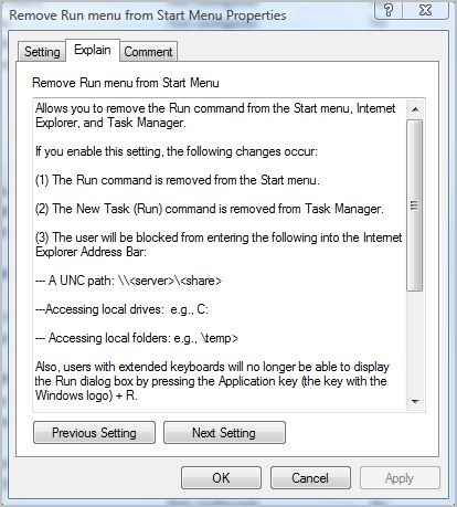

Het kan wel, maar dan moet je ook de Run.. box in je startmenu uitschakelen.
Die gebruikt namelijk dezelfde functionaliteit daarvoor.
User Configuration\Administrative Templates\Start Menu and Taskbar\
Remove Run menu from Start Menu
Afbeeldingslocatie: http://tweakers.net/ext/f/klRoBmwVs71JHjeC8habx0rs/full.jpg
Needless to say, dat is een instelling die mogelijk meer breekt op je netwerk dan je lief is (even naar een share toe via de adresbalk werkt dan ook niet).
Dus is het toch verstandiger die aan te laten en het echte probleem op te lossen ;)
