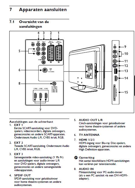

Dan heb ik een kabel gekocht voor audio, (deze http://www.hdaccessory.com/catalog/35mm6.jpg) heb deze dan ook aangsloten. (Aan nummer 8 - http://sleekupload.com/uploads/naamloos_32.jpg)

Je wil dus beeld over HDMI, en geluid over cinch?
Als u de DVI-naar-HDMI-aansluiting aan de achterkant gebruikt, volg dan deze stappen om de audiobron te selecteren:
1. Druk op de knop 'MENU' op de afstandsbediening van de TV om naar het hoofdmenu te gaan.
2. Selecteer TV MENU (TV-menu) en druk op de cursor naar rechts.
3. Druk op de cursor omlaag om INSTALLATION (Installatie) te selecteren en druk op de cursor naar rechts.
4. Druk op de cursor omlaag om CONNECTIONS (Aansluitingen) te selecteren en druk op de cursor naar rechts.
5. Druk op de cursor omlaag om AUDIO IN L/R te selecteren en druk op de cursor naar rechts.
6. Druk op de cursor omhoog/omlaag om HDMI 1/2/3 te selecteren, afhankelijk van het punt waar het externe apparaat is aangesloten en druk op de knop 'OK' om uw keuze te bevestigen.
7. Druk op de knop 'MENU' om het menu te verlaten.

Waar heb je je audio kabel op aangesloten?
Op een analoge uitgang van de PC? (dus waar je normaal je speakers op aansluit)
De ingang op je PC is namelijk analoog.
Andere aansluitingen Analoge audio links/rechts uit, PC audio in, S/PDIF uit (coaxiaal), Common Interface
Tevens wat ik las bij het stukje van CodeCaster, heb je wel de goede HDMI ingang geselecteerd bij het geluid.
(zie puntje 6 of kopje 7.4.2 van je gebruikershandleiding (blz-43))
En anders probeer eens een andere HDMI ingang en dan bij die ingang de het geluid aansluiten.

Ja,
http://www.gigabyte.com.t...back_ga-73pvm-s2h_big.jpg
In die groene dus
Die staat goed en ik zal het eens proberen
Edit: Net geprobeert, werkt niet.

Probeer de HDMI kabel eens in een andere aansluiting te doen.
Bij onze TV hadden we eerst ook geen geluid, bleek dat bij die HDMI aansluiting het geluid via een andere stekker moest worden aangeleverd, die HDMI poort was voor een PC bedoeld.
