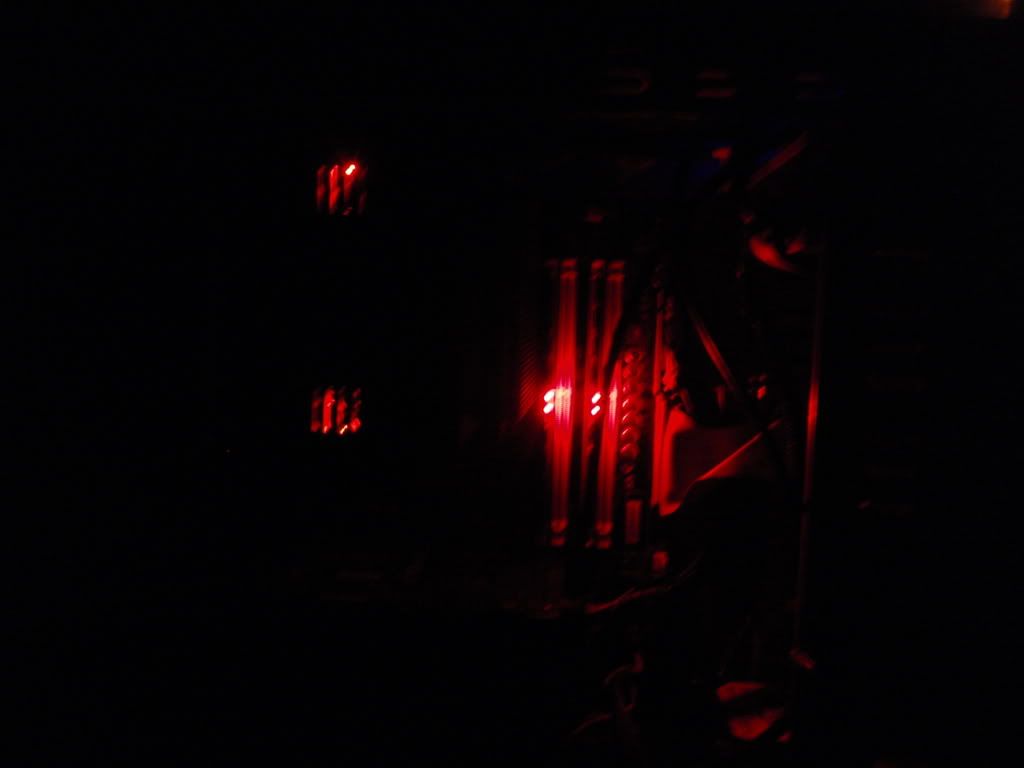

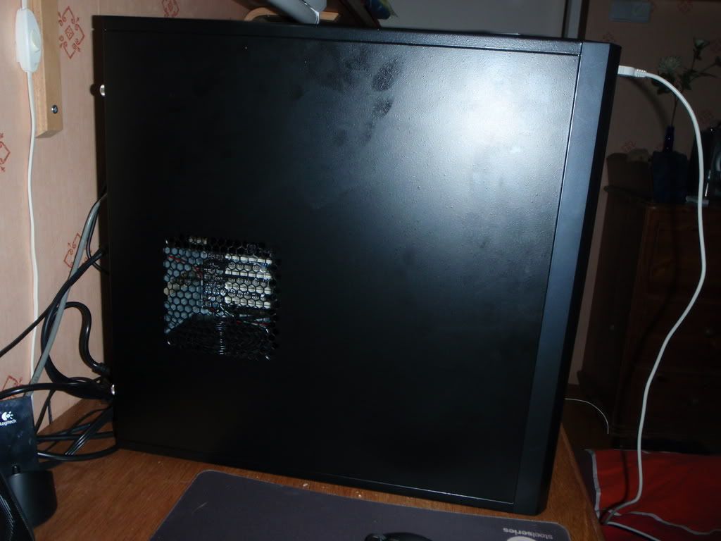

Even wat foto's
Afbeeldingslocatie: http://i725.photobucket.com/albums/ww255/Retardodo/PC290250copy.jpg
Afbeeldingslocatie: http://i725.photobucket.com/albums/ww255/Retardodo/PC290253copy.jpg
Afbeeldingslocatie: http://i725.photobucket.com/albums/ww255/Retardodo/PC290255copy.jpg
Btw die mod ziet er wel vet uit !.
Ik ben trouwens deze vakantie van plan mijn case onderhanden te nemen, ik wil aan de zijkant plexiglas gaan inzetten meet in het midden een cooler ( met led ). Ik ben nog bezig met het ontwerpen van de zijkant, creatieve ideeën zijn hier welkom :D

Persoonlijk heb ik niks met een fan in een sidepanel, ook niet in plexi, maar windows zijn altijd leuk.
Tipje: als je niet van je drivebays gecharmeerd bent, maak dan je window ook niet te groot ;)
Die drivebays zijn i.d.d niet al te mooi, en ik ga er dan ook inderdaad geen window voor maken :) ik had daar eigenlijk nog niet eens bij stilgestaan goed dat je het zeg :).
