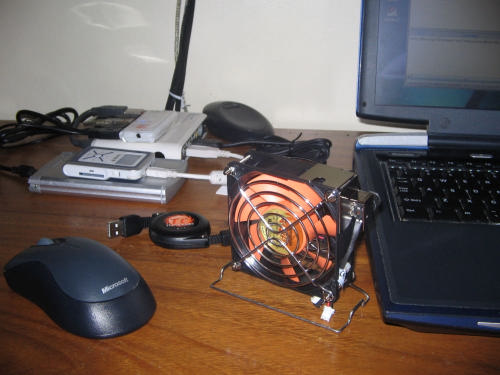

Hoezo zou dat niet gaan werken? Een USB-poort heeft op de 4 beschikbare lanes gewoon een bepaalde spanning lopen, even googlen geeft je de juiste. Vervolgens je fan aansluiten op de juiste headers aan de andere kant van de connector en testen op een computer die niet lang mee hoeft om zeker te zijn dat je de boel niet molt/gaat mollen.
Een 120mm fan op 5V is stiller en effectiever dan een 80mm fan op 7V en bij de juiste 120mm fan effectiever en stiller dan een 80mm fan op 12V.
Een handige google search: http://www.google.com/search?hl=nl&q=usb+fan
Wat ik bedoel:
Afbeeldingslocatie: http://atelier.inf.unisi.ch/~primim/img/usbfan.jpg
[ Voor 4% gewijzigd door Wiethoofd op 27-12-2008 16:26 ]

Vergeet alleen niet dat veel 12V fans niet werken op 5V, maar bijvoorbeeld wel op 7V.

USB is max 5V volgens de standaard, je zou dus 2 USB-poorten kunnen gebruiken van je PS3 om de boel van genoeg prik te kunnen voorzien met een regelbare weerstand tussen je tweede USB-kabel...
In veel van de gevallen is het even zelf aanzwengelen van de fan voldoende om hem om het lage voltage wat hij krijgt toch te laten draaien (al hoeft die vlieger niet altijd op te gaan)
