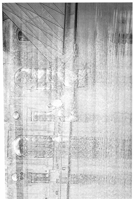

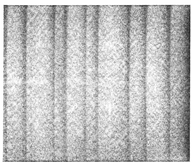

Onlangs heb ik een nieuwe toner gekocht voor onze oude HP Laserjet 5Si MX, origineel zit er een HP C3909A in maar omdat deze nogal prijzig zijn (€160,-) is besloten deze te vervangen door een refilled toner van hetzelfde type bij Cartridge World (€90,- met inruil oude toner).
Maar helaas is het resultaat om te huilen, tekst valt half weg, zwarte vlakken en afbeeldingen zijn erg vlekkerig. Nu is de vraag waar ligt dit aan, aangezien hij het altijd goed gedaan heeft zou je zeggen dat het aan de tweedehands toner ligt, maar je weet het natuurlijk nooit.
Wat heb ik al geprobeerd:
  • Toner gekanteld/geschud.
  • Fuser gecontroleerd, deze wordt wel gelijkmatig heet.
  • Meerdere afdrukken gemaakt, misschien moet de toner "Inwerken".
Dit alles zonder resultaat, ik zit te twijfelen om hem in te ruilen voor een andere tweedehands toner of een originele HP C3909A toner te kopen. Maar als het aan de printer zelf ligt (Fuser/etc) is dit natuurlijk weggegooid geld.
Enkele voorbeelden:

Gevalletje garantie lijkt mij? Vrijwel alle toners werken meteen, of na even kort op en neer schudden...

Enige manier om te testen is door een andere toner erin te doen...helaas dat dit zo'n prijzige toners zijn. Zou je niet gewoon garantie kunnen claimen op deze refill toner? Als een evt. vervanger het probleem ook heeft, dan weet je dat het aan je printer ligt in ieder geval. (most likely fuser dan...)
Een 5Si is niet een van de kleinste printers :+ ...ik neem aan dat je VEEL print? Anders zou ik niet weten waarom je zo'n bedrag aan een toner uit zou geven...voor datzelfde bedrag kun je ook een goede 2e hands bulkprinter hebben (LJ 4000 ofzo)
[edit]
Ik had je printouts niet gezien...maar dit ziet er wel heel erg verdacht als een tonerprobleem uit...ik eet mijn sloffen op als dit niet het geval is :D

is er dan sprake van losliggend toner op het papier ? De toner op mijn prints laat niet los.

Als de fuser echt stuk is dan heb je inderdaad losliggende toner. Maar het ziet er meer naar uit dat de drum zijn beste tijd al lang gehad heeft. Ik ken het type niet zo 123, maar aan de prijs van een toner te oordelen heeft deze de drum in de tonercartridge zitten. Dus de refilled toner is de schuldige.
Ik zou dus terug gaan naar Cartridge World en deze ruilen voor een wel goed werkende toner.

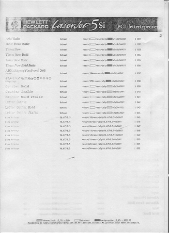

In eerste instantie zijn de printjes echt slecht te noemen maar na enkele tientallen afdrukken gemaakt te hebben is de kwaliteit beter. Dit pas nadat ik de toner flink heb geschud en erop geklopt te hebben.
Mijn vermoeden werd bevestigd door een onafgesloten ziplock tas waarin de toner zat verpakt, zeer waarschijnlijk is de toner samengeklonterd door vocht. Tevens lag er op de doos een hele dikke laag stof, hij heeft dus lang opgeslagen gelegen. Mijn advies, koop geen refills maar een originele dan weet je zeker dat het in één keer goed is en krijg je de beste kwaliteit afdrukken, je betaald er alleen iets meer voor.
