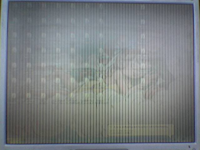

Enkele dagen geleden surfte ik rustig op het internet toen plots mijn beeldscherm besloot dat verticale strepen in de mode zijn en prompt zichzelf overdekte met voorgenoemde strepen:
http://i198.photobucket.c...ravahar/Afbeelding131.jpg
http://i198.photobucket.c...ravahar/Afbeelding132.jpg
Goed, jullie kunnen zich wel inbeelden dat ik daar niet blij mee ben.

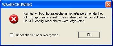

Vooral niet toen bij heropstarten het probleem bleef bestaan en ik als toemaat volgende foutmelding kreeg:
http://i198.photobucket.c.../Travahar/naamloos-12.jpg (deze afbeelding is gemaakt met behulp van print screen en paint)
Na aansluiten van de laptop op een externe monitor bleek dat ook deze monitor dezelfde verticale strepen vertoonde (waaruit ik meen af te leiden dat het probleem niet aan mijn beeldscherm zelf ligt maar aan de videokaart of driver).

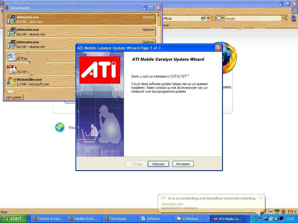

Een vriend van me stelde voor dat ik de nieuwste drivers zou downloaden en installeren. Zo gezegd, zo gedaan, exe'tje downloaden, bestanden uitpakken en ... in plaats van de driver te installeren krijg ik volgende mededeling:

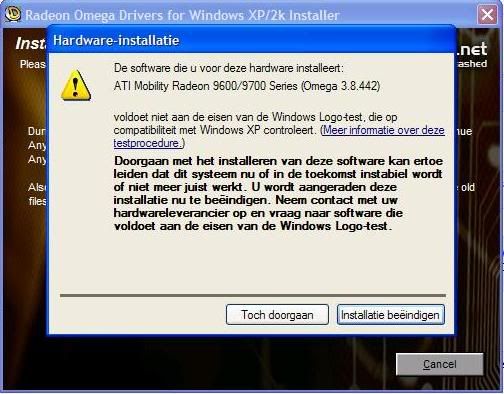

Dank je wel voor de hulp ... helaas krijg ik halverwege de installatie dit te zien:
http://i198.photobucket.c...26/Travahar/naamloos7.jpg
(enkele stappen voordien moest het bustype aangegeven worden maar aangezien 'k dat niet ken en er bij de keuzes stond dat AGP voor elke videokaart werkt, heb 'k die maar aangevinkt)
Ik heb de installatie voorlopig beëindigd ... denk je dat ik het risico zou moeten nemen van door te gaan?

Tijdens de installatie van de omega drivers kom je idd voor de optie te staan zoals in
daar kies je voor: "toch doorgaan" dit staat ook beschreven op de website van omega ;) In vele gevallen werken deze drivers erg goed.

Wel, tot zover de poging om Omega Radeon te installeren :s
Heb die driver moeten deïnstalleren want m'n instellingen bleven vaststeken op 16 bit lage kleuren en 800x600 resolutie.

Dan ben ik bang dat toch echt je videokaart is overleden. Ik krijg vaak computers ter reparatie aangebonen (computerwinkel) met als merk Medion waar ook de videokaart dood van is. Medion heeft aangepaste videokaarten die vaak snel herrie gaan maken (indien met ventilator gekoeld) en dichtslibben met stof, waarna hij overhit raakt.

Grafische "kaart" is ook niet te vervangen in een laptop (uitzonderingen daargelaten). Het hoeft niet eens je grafische chip te zijn, maar het kan ook je scherm zijn of de verbinding tussen mobo en scherm...

Scherm is het zeker niet aangezien het probleem zich ook voordeed toen 'k er een externe monitor aan vasthing.
