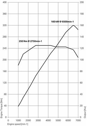

RvL schreef op woensdag 24 december 2008 @ 11:56:
Als je kijkt naar de koppelcurve (dus hoe hoog het koppel is over het gehele toerenbereik) dus zul je zien dat dit bij een diesel over het algemeen vrij vlak is (en wel iets weg heeft van een tafel). Een diesel heeft dus over een groot gedeelte van zijn toerenbereik nagenoeg max. koppel. Bij een benzine zal het koppel veel gelijdelijker opbouwen, tot de top en dan weer terug. Bij een benzine heeft het dus iets weg van een parabool.
Het is juist andersom. Turbodiesels hebben een paraboolvormige koppelkromme. Gasgeven is 'huu' en een momentje later 'ho'. Door de toename van zowel koppel als toerental in het lagere toerenbereik stijgt het vermogen daar enorm snel, om even later constant te worden en weer net zo hard af te nemen. Zie als voorbeeld de onerstaande dyno van een 520d die tussen 3500 en 4000rpm bijna constant vermogen levert:
Afbeeldingslocatie: http://www.rri.se/spec/view/png/graph/STR-06050401-kW-Nm-C.png
Een benzinemotor heeft een vrij platte koppelkromme waardoor het vermogen ongeveer lineair stijgt tot het moment dat de afname van het koppel in het hogere toerenbereik zo groot wordt dat het vermogen weer afneemt. Het toerental met max vermogen ligt veel hoger waardoor het toerenbereik waarin een stijging van het vermogen plaatsvindt veel groter is. De versnelling tot aan de toerenbegrenzer is zo'n beetje lineair.
Afbeeldingslocatie: http://tweakers.net/ext/f/59589/full.jpg
