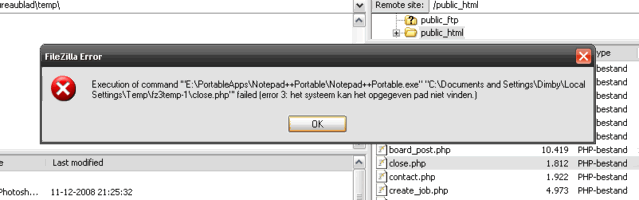

Ik heb gisteren een nieuwe partitie gemaakt en nu zijn de andere schijven een letter opgeschoven. Dit is tamelijk irritant aangezien ik nu niet in 1 keer een bestand kan openen en wijzigen.
Krijg nu deze error; http://i405.photobucket.com/albums/pp132/dimbyy/fout-1.gif
Nu heb ik al opnieuws ingesteld dat .php bestanden geopent moeten worden met notepad op de nieuwe schijf, dit werkt echter niet voor de bestanden die ik via FIlezilla open. Enige suggestie hoe ik dus E:... naar F:... wijzig?

In windows kan je dat gewoon met schijfbeheer doen.
Maar je kan je probleem ook oplossen door in filezilla de temporay map aan te passen.
Tenminste ik denk dat daar de fout door komt (schijletter is een opgeschoven, dus temp locatie klopt niet meer).
