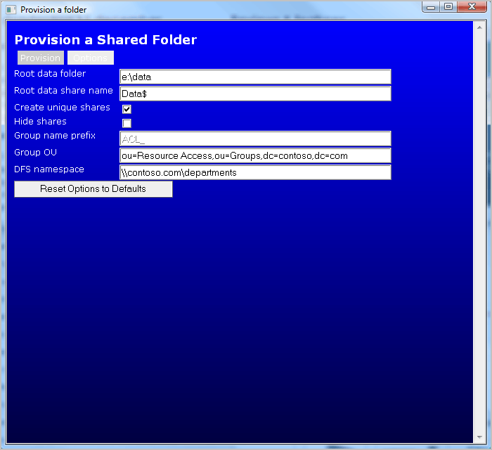

Correct, maar daarvoor zijn betere Provisoning manieren dan dit voor te bedenken toch?
Afbeeldingslocatie: http://tweakers.net/ext/f/38vDpm01AWUs67aq0cfEU9HS/full.png
http://share.intelliem.co...ing-tool-teched-2008.aspx

Hmm, dat is inderdaad een mooie oplossing.
Altijd handig mocht ik het in de praktijk eens een keer tegen komen.
