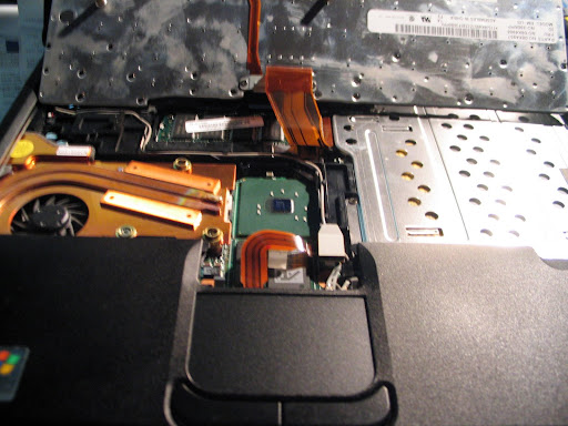

Wat trouwens een el-cheapo oplossing is die soms ook wel wil werken:
Dingen tussen je toetsenbord / palmrest en de videokaart doen. (dubbelgevouwen papier, bierviltje etc)
Dit zorgt ervoor dat er druk is (en blijft) op de videokaart, waardoor hij het mogelijk wel doet.
Je kunt testen of dit werkt door het toetsenbord los te halen, en druk uit te oefenen op de GPU (deze zit geloof ik half onder je toetsenbord en half onder je touchpad, er staat Mobility Radeon 7500 op waarschijnlijk).
Je videokaart is de groene chip met het blauwe blokje erop:
http://lh5.ggpht.com/_-1n.../uccNog9MvoA/IMG_3537.JPG
Mocht dat werken, dan weet je zeker dat het aan de GPU ligt, en weet je wat je te doen staat.

Prob 1 opgelost, bierviltje ertussen zorgt ervoor dat hij altijd opstart nu.
