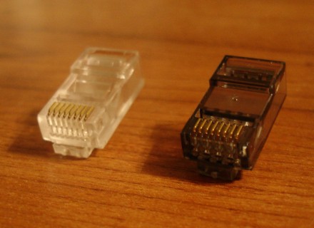

Als je daar onhandig in bent, dan kun je beter utp connectors kopen met "geleiders" (kleine rechthoekjes waar je de aderparen inschuift en vervolgens in de connector schuift.

Heb je een voorbeeld van zo'n connector (cat 6), ik heb ook zo'n dure tang gekocht (45 euro o.i.d) met een zooi connectoren maar ik krijg het met geen mogelijkheid voor elkaar om die aderparen (4 stuks voor Cat 6, 8 aders ) er goed in te krijgen (en ik ben niet onhandig :) ), dus momenteel is die tang een beetje waardeloos geworden voor mij althans.

KillerAce_NL schreef op woensdag 10 december 2008 @ 11:38:
Die heb ik voor CAT5 onlangs bij de Gamma gekocht. Echt bijzonder makkelijk om mee te werken:
  1. Buitenmantel strippen
  2. acht draadjes die uitsteken un-twisten
  3. een voor een met gemak door die geleider schuiven op de juiste volgorde
  4. met 1 knip alle acht op gelijke lengte knippen
  5. geleider met draadjes in de connector schuiven en met de tang vastknijpen
Kan het iedereen aanraden.

Klinkt handig, ik heb ze nog nooit gezien je zou zeggen dat zoiets dan ook voor Cat6 beschikbaar zou moeten zijn aangezien die connector alleen wat extra shielding heeft? Ik woon niet in NL dus kan niet bij de Gamma langs, heb je toevallig een link naar zo'n connector, dan kan ik hopelijk mijn "waardeloze" tang weer een nuttige functie geven.

Dan moet ik zeker eens naar de gamma gaan dit weekend.. heb nu nogal wat kabels waar die pinnetjes voor het vast te klikken afgebroken zijn (door de kabels door de muren te trekken). en dit is echt zeer vervelend.. valt je internet steeds uit als iemand je bureau aanraakt :p
  • onkl
  • Laatst online: 18:21
^^Met hieperdepiep over de Gamma connectoren. Bij mij is connectoren knijpen ook een drama, zeker omdat ik het zo weinig doe dat ik alles behalve de allergoedkoopste tang veel te duur vond. De Gamma connectoren waren zo mogelijk nog rampzaliger. Totdat ik erachter kwam dat er een klein zakje met geleidertjes bijzat. :P Geen gebruiksaanwijzing of niets, dus je zit eerste een beetje te prutsen, maar vanaf nummer twee werkt het echt ideaal. Tip: Strip de kabel een paar cm. te ruim, alle draden in de geleider pielen, doortrekken en de overtollige centimeters afknippen. Dat voorkomt veel gepruts op de millimeter.

ja, ik werk bij de gamma :P Maar als je de achterkant van de verpakking had bekeken had je gezien dat je hem kon openklappen als ware het een boekje was, compleet met een schema hoe de draadjes erin te doen voor zowel cross als straight cables :)
