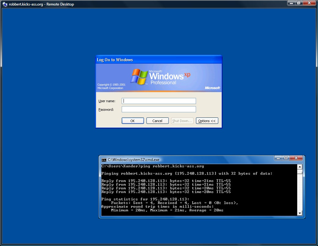

Hoe test je dat? Wel van buitenaf? Vanaf je eigen PC verbinden naar het externe IP werkt sowieso niet.
Heb je misschien een screenshot van hoe je die portforwarding gemaakt hebt? Het klinkt nu allemaal goed namelijk, misschien doe je toch ergens iets vreemds?

  • Xander
  • Laatst online: 23:17
Werkt perfect!
Afbeeldingslocatie: http://tweakers.net/ext/f/7dVztqWe6rOFsJLSsD4aFi9l/full.jpg

Xander schreef op maandag 08 december 2008 @ 21:40:

Maar dat was toch niet je einddoel? Met 2 routers moet het ook gewoon kunnen werken!
Ging je daar niet op hetzelfde punt (het testen) de fout in?
en ik zal dan wel alleen via de computernaam kunnen verbinden als ik op het interne netwerk zit.
Klopt, naar je externe IP verbinden werkt niet, je router heeft geen NAT loopback.

Ik hoop dat nu wat duidelijker is hoe GoT werkt en wat we van je verwachten (geen helpdesk, edit gebruiken, etc.), neem dat dan mee in je toekomstige posts hier, en alles komt prima in orde :Y
Ik heb welleens een telnet opdracht geprobeerd, maar volgens mij draait die service niet ofzo. Het werkte iig niet.
Maar in ieder geval bedankt.
