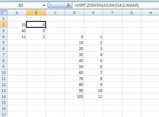

  • SinergyX
SinergyX
____(>^^(>0o)>____
=VERT.ZOEKEN(A3;G3:H19;2;WAAR)
Probeer die eens?
Simpele test met 0 t/m 100 in klasse 1 t/m 10.
Afbeeldingslocatie: http://tweakers.net/ext/f/mkExhE1FgOSyHoxvGQ4HR6Sw/thumb.jpg
[ Voor 66% gewijzigd door SinergyX op 12-12-2008 14:00 ]

SinergyX schreef op vrijdag 12 december 2008 @ 13:58:
Probeer die eens?
Het werkt bijna! Alleen zijn de gewichtsklassen t/m Als ik nu bijv 651 invoer in A3 dan geeft hij als klasse 4 aan. Dit moet echter 6 worden. Het is echter tm 650 kg is klasse 4 en 700 kg is klasse 6.
Ik snap de code niet helemaal maar ik ben een hele stap verder! Sorry ben nauwelijks bekend met Excel...

  • SinergyX
SinergyX
____(>^^(>0o)>____
Dan even +2 doen :+
[ Voor 5% gewijzigd door SinergyX op 12-12-2008 14:07 ]

  • BtM909
BtM909
Watch out Guys...
key schreef op vrijdag 12 december 2008 @ 14:13:
Dus +2 zal niet geheel werken.... Toch heel erg bedankt. Ik ben al goed op weg!
Enige wat je kan doen is upper bounds in je lijstje opnemen. Is er geen mogelijkheid om die te krijgen?
Anders moet je het zelf doen en wordt je lijst:
200   2
400   4
600   6
800   8
1000 10
dmv een hulpkolom als volgt:
0       200 2
399   400   4
599   600   6
799   800   8
9999    10000  10
