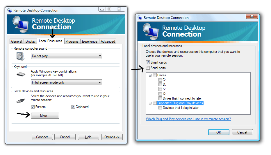

Jij zegt dat ze verbinding maken met de terminal server. Dan kan je toch gewoon bij "verbinding met extern bureaublad" seriele poorten aanvinken. Dan is op de server de com poort van de client beschikbaar als lokale virtuele poort.
Je kan wel met losse software gaan klooien maar ik zou eerst dit proberen :)

laurens0619 schreef op maandag 01 december 2008 @ 10:59:
Ik weet niet of dat bij XP/2003 ook werkt, bij Vista/2008 kan het i.i.g. wel:
Afbeeldingslocatie: http://tweakers.net/ext/f/nrjzCAwnkZ2XOl6sKfZaAO1e/full.png
Edit: zo te zien kan het ook onder XP/2003:
Afbeeldingslocatie: http://www.nus.edu.sg/comcen/security/newsletter/may2003/Using%20Windows%20XP%20Remote%20Desktop_files/image008.jpg
[ Voor 14% gewijzigd door Alex) op 01-12-2008 14:20 ]
