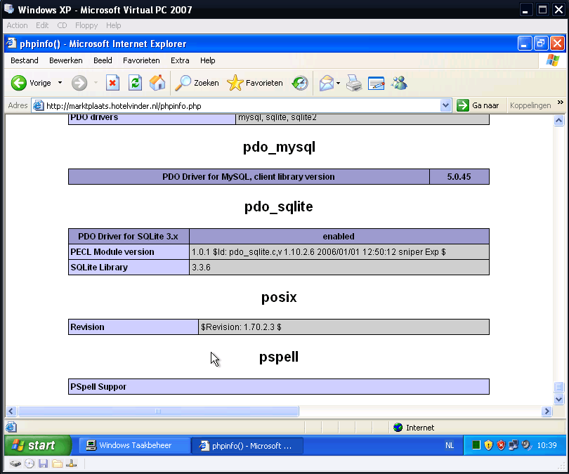

Net geprobeerd in IE6 (virtuele machine, MS Virtual PC), daar wordt ie weer verkeerd weergegeven. Ik krijg 'm daar tot "MySQLi" en na een reload tot "pspell" te zien:
Afbeeldingslocatie: http://tweakers.net/ext/f/YGCwcfNjqzOl6rtXAQtytCPF/thumb.png
[ Voor 38% gewijzigd door EDIT op 27-11-2008 10:44 ]

[ Voor 70% gewijzigd door EDIT op 27-11-2008 11:08 ]
  • user109731
Ik lees er in de Apache manual anders niets over... De default-waarde is 300, probeer dit eens terug te zetten?
BKJ schreef op donderdag 27 november 2008 @ 10:55:
Quote: http://nl2.php.net/set_time_limit -> The maximum execution time, in seconds. If set to zero, no time limit is imposed.
Dat is van PHP..
[ Voor 30% gewijzigd door user109731 op 27-11-2008 11:18 ]
Je hebt toegang tot die bak he, krijg je wel de volledige pagina te zien als je
telnet localhost 80
GET /phpinfo.php HTTP/1.1
Host: marktplaats.vinder.nl
<enter>
doet?
Wbt die set_time_limit(), zelfs met een set_time_limit(1) zou die pagina nog goed moeten worden weergegeven, want php scharrelt die info echt wel binnen 1 seconde bij elkaar.
Ik vermoed eerlijk gezegd niet dat het aan Apache of PHP zelf ligt (tenzij je een extreem wazige configuratie draait) maar eerder dat het aan het OS ligt (heb je bijv. nog genoeg geheugen vrij) of aan de netwerkomgeving waar die machine direct deel van uit maakt.
Gaat het wel goed als je een grote html-only pagina opvraagt, of een plaatje van >35k opvraagt?
[ Voor 60% gewijzigd door Verwijderd op 27-11-2008 12:20 ]

Verwijderd schreef op donderdag 27 november 2008 @ 12:09:
telnet localhost 80
<enter>
doet?
het gaat mis met alle content... Ik zal dat telnet ff proberen.
EDIT:
