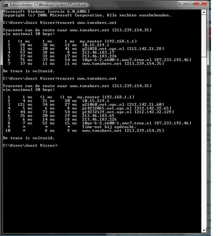

Dit zijn de resultaten van een traceroute naar tweakers.net. Boven wanneer de site bereikbaar is, daaronder een minuut later wanneer de site niet meer bereikbaar was:
Afbeeldingslocatie: http://i285.photobucket.com/albums/ll60/gabberjoost/temp/tracert.jpg

gezien de afwijkende routering (vanaf hop 3) zou ik eens proberen dat ip-adres te vernieuwen.

Zelf woon ik in Haarlem en ik lees op chelloo.com dat er meerdere mensen zijn met het probleem. http://www.chelloo.com/upc/index.php?topic=24725.550
  • gabberjoost
  • Laatst online: 23-10 14:02
Sofyan schreef op maandag 01 december 2008 @ 16:55:
Ik heb het zelfde probleem en ook ik heb een tijdje terug alle stappen ondernomen die jij hebt gedaan. Met pingplotter is duidelijk te zien dat er ergens in de trace packetlosses optreden. Dit zou de oorzaak kunnen zijn. 1 of 2 jaar geleden ( ik weet niet meer wanneer het was) had ik ook dit probleem en toen bleek het om een defecte hub te gaan in de wijkcentrale.
Jep, ik woon ook in Haarlem. Schalkwijk om precies te zijn...
  • Sofyan
  • Laatst online: 14-10 12:53
gabberjoost schreef op maandag 01 december 2008 @ 17:22:
Ja ik dus ook... :D :D :D
  • gabberjoost
Voor de geïnteresseerde:
Sinds enkele dagen is het probleem verholpen. Ik heb niks veranderd aan m'n eigen apparatuur, dus het leek aan UPC gelegen te hebben...
