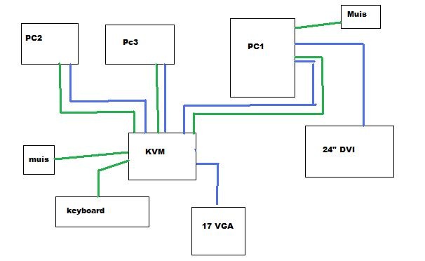

Mischien anders een (paint)tekening hoe je het precies hebt aangesloten?

fear mijn paint style:
Dit is hoe ik nu denk dat jij dit hebt:
Afbeeldingslocatie: http://tweakers.net/ext/f/XftKUOT5wrGPNUeT9P5g5FiZ/full.jpg
Blauw = VGA
groen = PS2 (keyboard/muis)
PC2 en PC3 hebben dus geen problemen (lijkt mij van niet, normale KVM setup).
Je hebt dus dual view (mits je 2 schermen actief hebt) op PC1.
Staat je 24" ook als 'hoofdscherm' op PC1 en gebruik je clonen of spreiden?
[ Voor 50% gewijzigd door SinergyX op 10-11-2008 19:58 ]

Mocht je het dus hebben zoals SinergyX met z'n 1337-paintskillz heeft getekend, dan zou ik toch aan de kwaliteit van je KVM-switch gaan twijfelen.

SinergyX schreef op maandag 10 november 2008 @ 19:56:
Klonen .
Fabeltasties hoe je dat schetst. Klopt precies. De oplossing ging vanzelf: starten met de 17" uit en die naderhand inschakelen, probleem opgelost.
