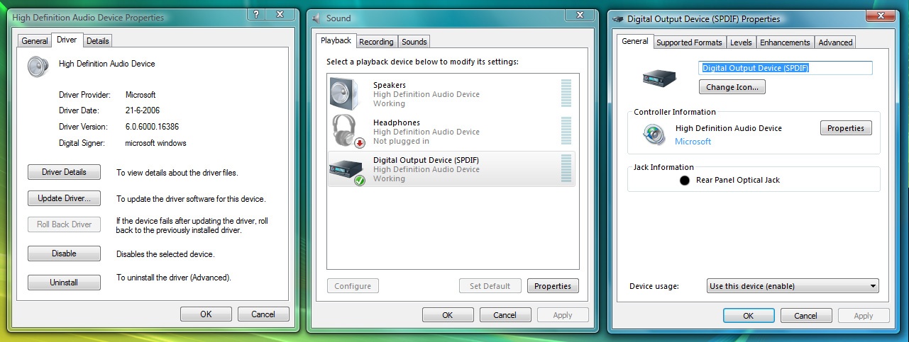

Afbeeldingslocatie: http://tweakers.net/ext/f/kDvg5dSGXJJUP1ZAYGVlAfIA/thumb.jpg
(klik)
Windows "ziet" bij mij de coaxiale aansluiting ook niet, enkel de optische. Toch komt er geluid uit mijn coaxiale uitgang als ik SPDIF kies. :)
Misschien een belangirjk detail: Ik heb kennelijk nooit de moeite genomen om drivers en/of software voor mijn geluidschip te installeren. Werk met de standaard Vista drivers dus.

Verwijderd schreef op zondag 02 november 2008 @ 13:42:
SPDIF is immers ook zowel optisch als coax.
Zoals ik opmerk uit vorige reacties denken velen dat SPDIF de optische uitgang is, en dat er ook COAX bij hoort te staan. Dat is dus onjuist.
Ik ben me er volledig van bewust dat coaxiaal ook gewoon SPDIF heet hoor, de TS misschien ook wel. :)
Alleen zoals je op de twee screenshots kunt zien noemt Vista speciek de aansluiting "Achterpaneel Optische stekker", dat is wat verwarrend. ;)
