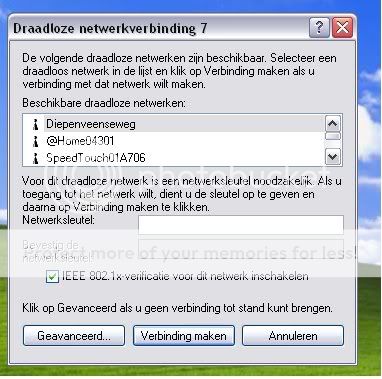

Ik zie een 2computertjes staan met een rood kruis er doorheen. als ik hierop klik krijg ik het volgende te zien:
http://i387.photobucket.c...8/draadlozeverbinding.jpg
hier voer ik mn netwerksleutel in. en dan gebeurd er niets. hij sluit af en vervolgens word er niets aangegeven.
Ik heb het ook zonder beveiliging geprobeerd. maar dan nog piktie het niet op.
De handleiding zal ik er even bij gaan pakken dan! Het is wel zo dat ik erg voorzichting moet zijn qua wat ik doe met de modem want ik zit in een studentenhuis en ben dus niet de enige die gebruik maakt hiervan.
