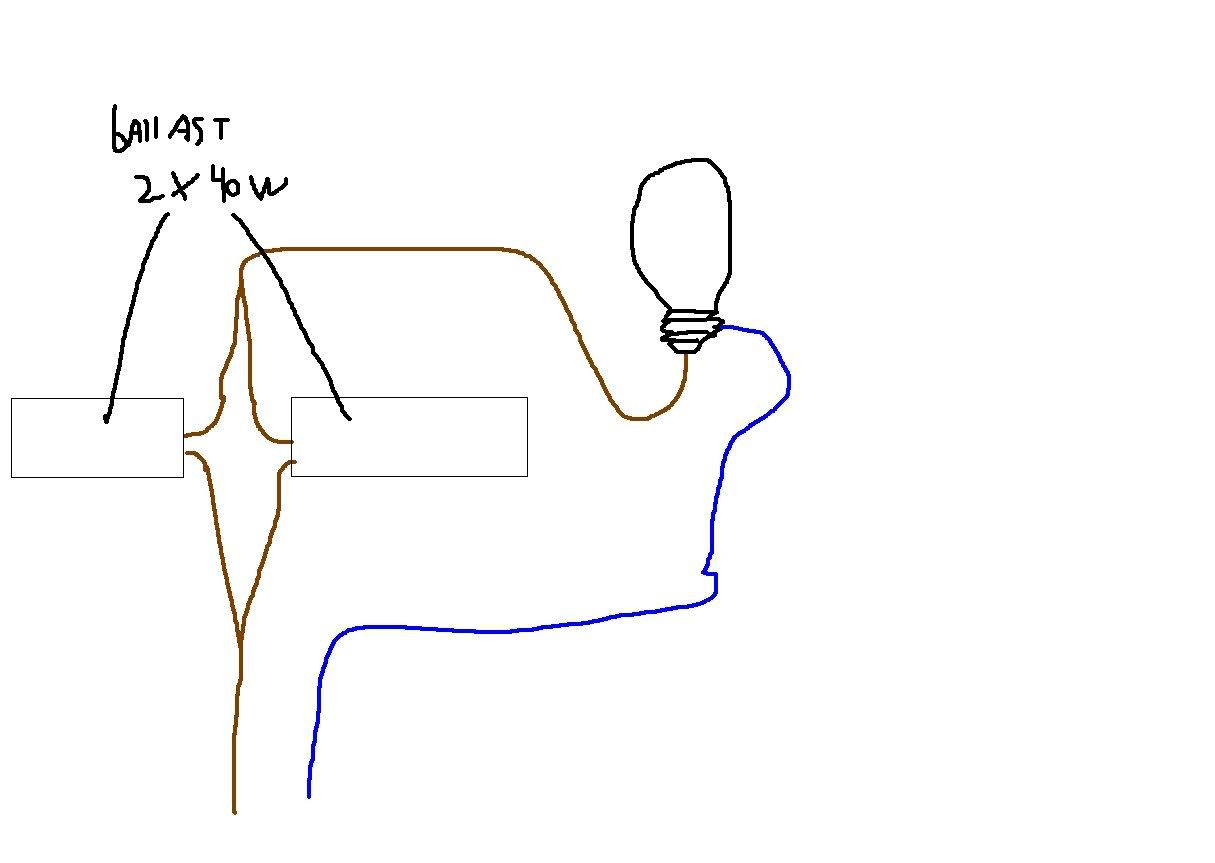

maar helaas heb ik geen passend vsa van 80w. dus zou ik deze zelf kunnen maken?
Ik dacht om 2 gewone vsa's van een tl-bak te nemen en deze in serie schakelen (als dat kan)
dus zo: http://i197.photobucket.com/albums/aa102/robjuhpower/lampontwerp.jpg
't gaat trouwens om deze lamp: http://www.solidlight.nl/webshop/?p=productsMore&iProduct=597&sName=HPL-N-80W-E27- een hogedruk kwiklamp van 80w. (tl's zijn is lagedruk dus :/ )
zou dat kunnen werken of zit ik straks in het donker 8)7 :)
zou ik die lamp ook op 1 vsa van b.v. 15w of 40w kunnen laten werken?

maar ik begrijp dus dat bij vsa's 40+40w geen 80w is? dus als ik de hoeveelheid licht van 80w wil moet ik dus ook 1 80w vsa hebben? maar wat als ik nou een vsa van 100w zou nemen, maakt die 20w extra vermogen veel verschil in levensduur of niet? :)
  • bobo1on1
  • Laatst online: 19-10-2025
Volgens mij kan het wel, alleen moet je de ballast parallel zetten.

  • lemming_nl
Een ballast is toch iets van een spoel? Dan zou de 'weerstand' alleen maar lager worden bij parallel. Serie lijkt mij de goede manier.
Geluk is een weerloos oud vrouwtje, alleen op straat met een bom geld
  • bobo1on1
Helemaal niet, een lamp met meer vermogen trekt ook meer stroom, daarom moet de ballast een lagere impedantie hebben.
Impedance, a measure of opposition to time-varying electric current in an electric circuit.
Not to be confused with impotence.

bobo1on1 schreef op zondag 26 oktober 2008 @ 17:29:
Juistem.

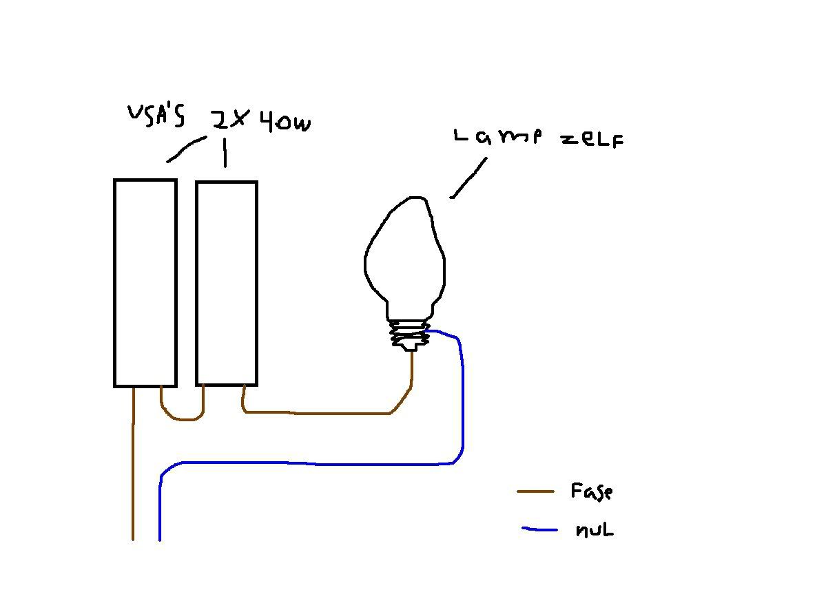

aah ok. dus als ik een ballast van 80w wil maken moet ik het dus zo doen: http://i197.photobucket.com/albums/aa102/robjuhpower/lampontwerp2.jpg ? :)
  • lemming_nl
bobo1on1 schreef op zondag 26 oktober 2008 @ 19:03:
Oeps foutje in mijn redenering. Ze moeten inderdad paralel om 2x zo veel stroom door te laten.
Ja. Dat is de goede manier.

Ja bedankt! kheb 't aangesloten zoals in me 2de 'ontwerp' en met 2 vsa's van 40 draait ie nu op volle toeren :)
