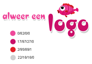

Het is nog geen definitief logo, dus ik post even een ongeveer gelijke afbeelding met andere tekst/afbeelding:
Afbeeldingslocatie: http://www.imgdumper.nl/uploads/49007a4a77a7e/49007a4a75b45-test.gif
Het ontwerpen doe ik eigenlijk ook niet goed, ik ben begonnen in Photoshop, met RGB. De kleuren die je ziet, zijn gewoon op de 'gok' gekozen, en de vermelde CMYK waardes zijn de CMYK waardes (van de RGB kleur) zoals PS ze weergeeft als ik op de kleurenkiezer klik voor de gekozen kleur.
Ik heb dus een donkerroze kleur (CMY), een lichtroze kleur (M), grijs (die dus alleen uit K zou moeten bestaan maar waarvan PS op basis van de RGB kleur zegt dat ie een CMY samenstelling heeft/zou moeten hebben), en een rode kleur die nu officieel CMYK gebruikt maar ook best MY zou kunnen zijn.

Ehhh niet helemaal. Ik vind het begrip "2 kleuren druk" dan een beetje lastig denk ik. Misschien dat ik het beter zou snappen als ik meer zou weten over hoe het drukken werkt.
Rood is bv. opgebouwd uit de drukkleuren M en Y, toch? (Ik weet eigenlijk niet eens of de term drukkleuren wel goed is, maar goed) Waarom is een PMS kleur dan ook een (één) kleur? Als iemand in CMYK drukt, dan is een PMS kleur toch een bepaalde combinatie CMYK, die op het apparaat is afgestemd (gecalibreerd)? Of heb ik het dan helemaal fout?
Ik dacht: rood is een kleur. Dus 5 tinten rood zijn dan 5 kleuren. Maar als rood uit M en Y bestaat, kun je alle 5 die kleuren toch maken met de 2 'drukkleuren' M en Y?

Als je over Pantone gaat praten, hoef je je niet eens druk te maken over CMYK. PMS kleuren zijn van te voren gemende kleuren. Zo kan je ook 6 kleuren druk hebben. CMYK + 2 PMS kleuren.
In een CMYK drukgang wel ja (mogelijk). JE hebt ook PMS rood. Dat is nu eenmaal rood (en is voorgemengd) en vereist maar 1 kleur in de inktbak.
Nog stommer voorbeeld:
Als jij 2 kleuren drukwerk hebt, stopt de drukker in plaats van CMYK in zijn inktbakken maar gewoon de 2 gevraagde PMS kleuren. De drukker koopt/pakt uit voorraad PMS Rood en PMS blauw.

Dus een kleur die in een inktbak gaat, DAT is een unieke kleur. Dat kan C, M, Y of K zijn, maar ook een Pantone kleur. Dan snap ik er al iets meer van denk ik. Pantone komt waarschijnlijk(?) ook meer voor bij logo's, huisstijlen e.d., omdat je daar iets drukt dat alleen voor jezelf is. Een magazine o.i.d. zal voor jouw advertentie nooit een Pantone kleur meenemen in de drukprocedure.
Mag ik er van uit gaan dat iedere drukker ook Pantone kleuren kan drukken? Of moet dat altijd eerst gecheckt worden?
En, de belangrijkste vraag dan, hoe reduceer ik dan het gemakkelijkst het aantal kleuren? Want als ik een bepaalde Pantone kleur zou kunnen kiezen, dan kan ik daar ook 80% van gebruiken als ik een net iets andere kleur wil gebruiken, zonder dat dat het aantal kleuren van de druk beinvloedt, als ik het goed heb begrepen.

Met full color (CMYK) kun je een heel breed spectrum aan kleuren simuleren. Je hebt dan 4 drukgangen waarin deze lagen over elkaar gezet worden.
Maar stel je maakt een visitekaartje wat alleen uit blauw en zwart bestaat. Dan pak je de PMS kleur die dicht bij die kleur blauw zit (naja, meestal defineer je juist de blauwe kleur als PMS waarde), zeg PMS300. Dan kun je het visitekaartje drukken in PMS300 en black. Dan heb je nog maar 2 drukgangen. Hij gaat 2 keer onder een pers door, 1 keer voor blauw, 1 keer voor zwart. Je blauw wordt dus niet opgebouwd in full color.
Overigens kun je dus ook pms kleuren gebruiken bovenop je full color opbouw. Stel je drukt een FC brochure, maar je wilt hier een hele felle oranje tint in hebben. Dat gaat niet in FC (oranje uit geel en magenta is nl vrij flets), dus dan kun je er voor kiezen om een felle oranje pms kleur toe te voegen als 5e drukkleur.
Terug op jou probleem:
Jou logo lijkt me op die manier in 3 kleuren uitvoerbaar. Die magenta achtige, de rode kleur, en zwart. De tintverschillen in het roze kan gewoon in raster opgebouwd worden.
edit>
Elke drukker kan pantone kleuren drukken. Huisstijlen zijn doorgaans gedefinieerd in pantone kleuren, met de CMYK en RGB waarde ernaast die het dichtst deze kleuren benaderen. Dat wil dus zeggen dat bij eigen huisstijl drukwerk (briefpapier e.d.) pms kleuren gebruikt worden, en als je bijv gaat adverteren dan gebruikt met de CMYK waarde. Bij websites gebruikt men de RGB versie. Voor beletteren heb je meestal weer een andere kleurcodering, maar dat maakt het nodeloos ingewikkeld ;)

Tot zover snap ik je helemaal!
En die drie kleuren zouden dan dus kunnen zijn M (uit CMYK), een Pantone rood, en K (uit CMYK)? Zo ja, dan snap ik het denk ik. Met in raster bedoel je dat ik een X percentage neem van een kleur?

Je kunt net als dat je bijvoorbeeld 50% cyaan gebruikt ook 50% van PANTONE 300 kunnen toepassen. Koop een Pantone Tintenboek als je precies wilt weten hoe Pantone 300 in druk eruit komt te zien. Alle ontwerpers zouden zo'n boek moeten kopen. Je wilt niet weten hoe vaak ontwerpers mijn tintenboek graag zouden willen lenen... Gewoon kopen, scheelt een hoop achterafgezeik.
