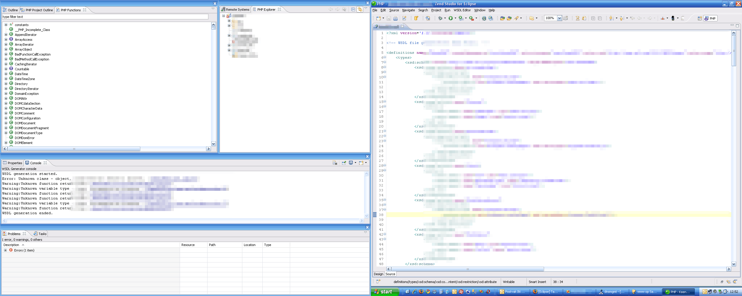

Ik heb eens even wat screenies gemaakt:
Eclipse (Zend Studio), 2 schermen:
Afbeeldingslocatie: http://tweakers.net/ext/f/gDeRUqoPfCTcuoGB0f909Bp5/thumb.png

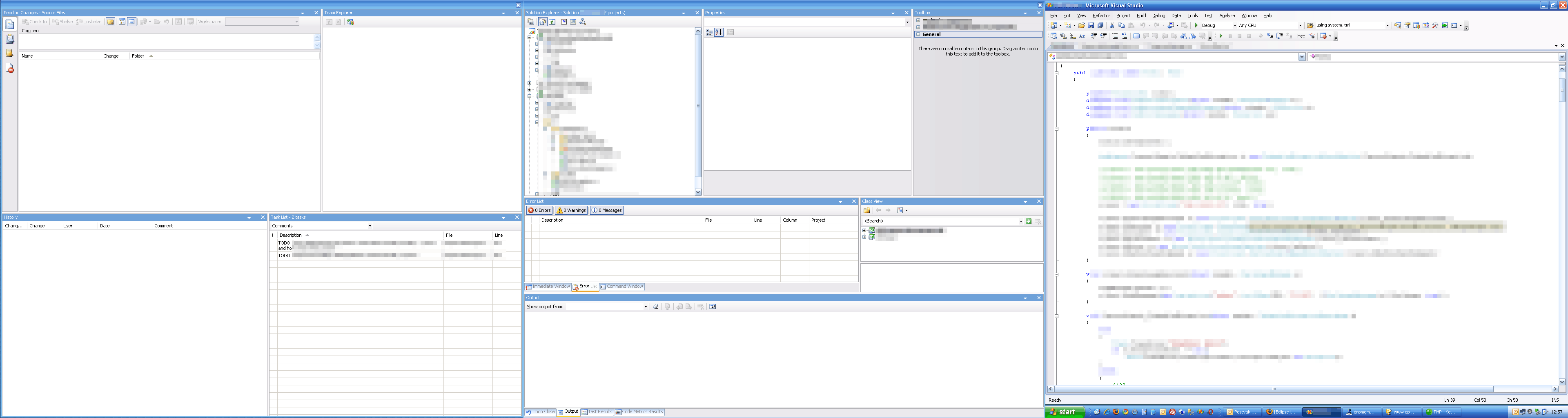

Visual Studio, 3 schermen:
Afbeeldingslocatie: http://tweakers.net/ext/f/N73XrBXn8ZEZx4rDbrIwgcMR/thumb.png
Warning: flinke afbeeldingen :Y)
