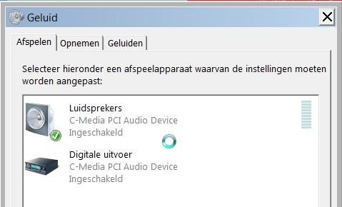

Het vreemde is dat bij het configuratiescherm --> Geluid, je wel ziet dat hij Digitaal geluid ''maakt''
zie: Afbeeldingslocatie: http://forumimages.seniorennet.be/korhaantje/1643-20080711-57b644.jpg
Bij die C-Media Digitale uitvoer, gaat dat groene balkje op het eind heen en weer, (dat hij muziek output heeft).

Verwijderd schreef op maandag 20 oktober 2008 @ 23:21:
zie: [afbeelding]
Desalniet te min, krijg ik geen geluid te horen. Als eerst dacht ik dat mijn optische kabel miss. kapot was, dus had het geprobeerd met een (werkende) COAX kabel, maar hierbij dus ook geen geluid.
Ik denk dat het dan aan de instellingen moet liggen?! Maar geen iddee waar hoe en wat. heb namelijk alles zo'n beetje geprobeerd.
Als ik je afbeelding zo zie, dan heb je je digitale uitvoer niet als standaard geselecteerd, maar je luidsprekers.
Stel je digitale uitvoer eens in op standaard. En probeer het dan nog eens!
En op welke ingang heb je de kabel aangesloten op je receiver? Stel je receiver eens op die ingang in, i.p.v multi-in.

Sorry, het plaatje heb ik van internet, maar ik heb precies dezelfde. Bij mij staat hij bij Digitaal op standaard.
